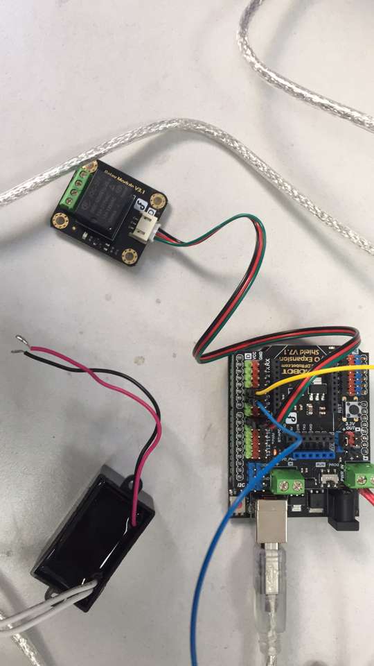

请教一下如何连接继电器,可以输出12v电压?

普通继电器只是个电磁铁控制的开关而已,就当开关那样接就好了。注意各个引脚的定义。

说的简单点,把继电器的常开点当开关的常开点接就好,把线圈的两头当开关两端去接控制线路。

如果你接12V,那么继电器的输出两脚之间就是12V,继电器只有通与不通,没有输出多大的说法
不过12V不建议用继电器,用个光耦隔离输出就行

继电器只是一个开关而已,负载那头接多大就是多大的电压,不存在输出多少电压的问题,因为它本身不能提供升降压,所以要看继电器的引脚然后去接
