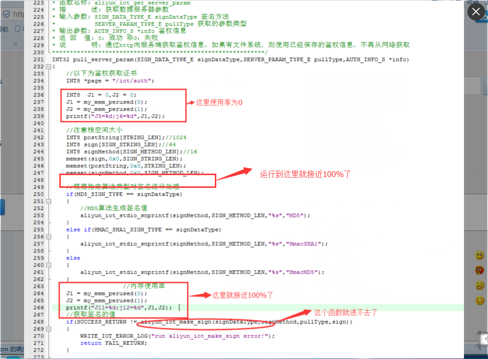

uCOS代码运行到一个点的时候外扩内存使用率接近100怎么回事
开启该帖子的消息推送
如题:uCOS代码,运行到一个点的时候外扩内存使用率接近100.
该代码移植了阿里云设备接入云端的SDK开发包,使用了战舰V3的
开发板
,底层内存管理采用了直接调用裸奔代码的
STM32
内存管理函数。
现在运行下来没多久内存就没了。最后一个地方的内存使用率为98%。
采用了uCOS 2,与阿里人员沟通过,他们的SDK开发包,代码量不到100K,数据量不到30K。纠结了。有没有什么排查的思路?求各位大神。具体说明如下图:

问题解决,任务堆栈分配太小。
问题解决,任务堆栈分配太小。
