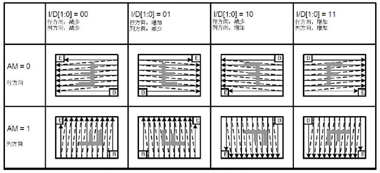

直接给你代码,剩下的你自己解决吧.
//扫描方向定义
#define L2R_U2D 0 //从左到右,从上到下
#define L2R_D2U 1 //从左到右,从下到上
#define R2L_U2D 2 //从右到左,从上到下
#define R2L_D2U 3 //从右到左,从下到上
#define U2D_L2R 4 //从上到下,从左到右
#define U2D_R2L 5 //从上到下,从右到左
#define D2U_L2R 6 //从下到上,从左到右
#define D2U_R2L 7 //从下到上,从右到左
//设置LCD的自动扫描方向
//0~7:代表8个方向(具体定义见lcd.h)
//9320/9325/9328/4531/4535/1505/b505/8989等IC已经实际测试
void LCD_Scan_Dir(u8 dir)
u16 regval=0;
u8 dirreg=0;
#if USE_HORIZONTAL//使用横屏
switch(dir)//方向转换
case 0:dir=6;break;
case 1:dir=7;break;
case 2:dir=4;break;
case 3:dir=5;break;
case 4:dir=1;break;
case 5:dir=0;break;
case 6:dir=3;break;
case 7:dir=2;break;
#endif
if(DeviceCode==0x8989)//8989 IC
dirreg=0X11;
regval=0X6040;//65K
}else//其他驱动IC
dirreg=0X03;
regval=1<<12;
switch(dir)
case L2R_U2D://从左到右,从上到下
regval|=(1<<5)|(1<<4)|(0<<3);
break;
case L2R_D2U://从左到右,从下到上
regval|=(0<<5)|(1<<4)|(0<<3);
break;
case R2L_U2D://从右到左,从上到下
regval|=(1<<5)|(0<<4)|(0<<3);
break;
case R2L_D2U://从右到左,从下到上
regval|=(0<<5)|(0<<4)|(0<<3);
break;
case U2D_L2R://从上到下,从左到右
regval|=(1<<5)|(1<<4)|(1<<3);
break;
case U2D_R2L://从上到下,从右到左
regval|=(1<<5)|(0<<4)|(1<<3);
break;
case D2U_L2R://从下到上,从左到右
regval|=(0<<5)|(1<<4)|(1<<3);
break;
case D2U_R2L://从下到上,从右到左
regval|=(0<<5)|(0<<4)|(1<<3);
break;
LCD_WriteReg(dirreg,regval);
