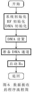

数据接收的过程同样需要设置系统工作频率为32MHz,且应确保Rx工作在Tx相同的频道上,并设置DMA通道。其中DMA的数据源为寄存器RFD,并将DMA触发信号设为RADIO,即Radio接收到数据时触发DMA。数据接收的程序流程如图6所示。
