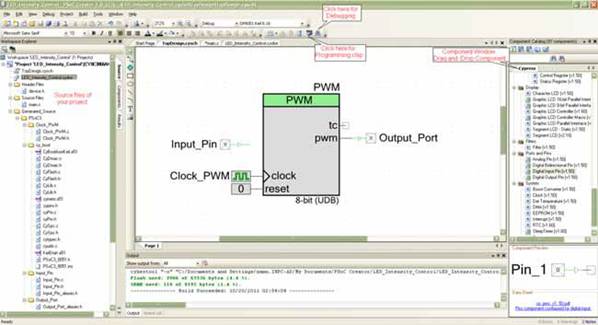

现在让我们通过一个项目范例来更好地了解 PSoC Creator 在实际环境中开发嵌入式应用的功能和可用性。这个项目范例演示了如何通过使用脉冲宽度调制 (PWM) 来控制 LED 的亮度。
图2:PSoC Creator 的示意图
图 2 给出了从组件窗口拖放所需组件(即 PWM、输入引脚、输出引脚和时钟)后所形成的示意图。组件访问得以简化,此外,开发人员还能创建他们自己的组件。创建新组件就像绘制设计一样简单,而且能通过工具生成新组件的标志。将新组件放进库中,这个组件就能重复使用了。任何引用组件库的设计项目都将发现目录中的新组件,而且能像任何其它内置组件一样加以使用。通过充分发挥 PSoC Creator 中设计的重复使用优势,开发人员能够快速构建设计库,因此无论他们实施什么新项目,都能集中精力进行创新工作,而不用为传统功能而费心。

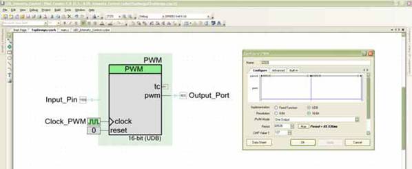

图3:组件配置向导
图 3 所示为组件配置向导。右键单击组件就能弹出配置向导。该向导可帮助我们设置组件的各个参数。举例来说,对于 PWM 而言,我们可设置位数、周期、比较值等参数。同样地,每个组件都有自己的参数,我们可根据应用需要加以设置。此外,每个组件都配套提供组件数据手册,介绍了组件的功能、参数、电气规范、API 等。同样,我们还为定制组件提供 API 和数据手册,这样我们就能像对内置组件一样对其进行配置了。

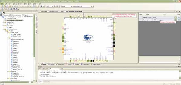

图 4:引脚图和配置
现在我们需要对应用中所用引脚的映射进行配置,引脚图(如图 4 所示)根据配置而相应变化。在图的底部,有时钟、DMA、中断、系统等不同配置选项卡。内置配置工具将设计映射到器件中,并自动计算出时钟设置和路由,这可让开发人员的工作变得非常简单。

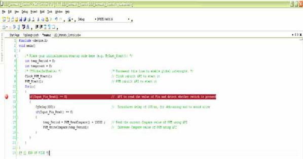

图 5:应用代码
图 5 所示为我们编写应用代码、执行所需功能的截屏,同时也演示了有助于调试工作的断点分析,提供了运行时的参数值、寄存器和存储器等。在代码中,我们调用了内置 API,在运行时与组件进行通信。API 可减少编码错误,确保同外设的正确交互,从而提高整体软件开发的速度,简化开发工作,并减少错误。
