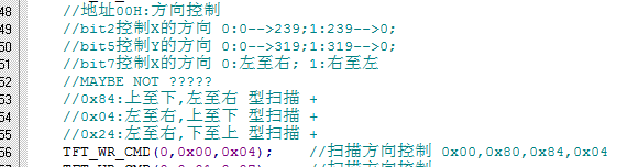

TFT 0号寄存器是读取TFT的ID吗?
这个0号寄存器是读取TFT的ID的吧
这个是原子哥的代码,这个寄存器可以控制扫描方向吗?
我以前抄的代码里,又用这个寄存器来开启内部时钟...这个寄存器那么多功能?手册里只说是用来读取ID的,大家帮我解答下,我搞晕了

copy厂家代码来的,没仔细对.
如果手册没说,你可以去掉.然后看看能否正常工作.
如果可以,那你就去掉吧.

不是要去掉,而是显示频谱的时候,是从下至上扫描嘛,我记得3号寄存器是设置这个的,为什么原子哥你的代码里是设置0号寄存器呢

貌似楼主你搞得是两个地方的代码来的吧?
TFT_WR_CMD.这个函数
和下面的LCD_WriteReg,明显不是一个类型的.

代码实现的功能是一样的- -第一个代码,是向0号寄存器写入0x04,第一个0,表示数据是8位,函数内部把8位转换成16位,第二个代码,是向0号寄存器写入0x01,16位形式
