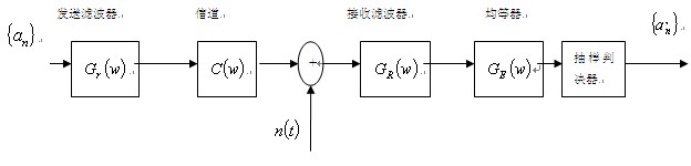

自适应均衡器的原理
理论和实践证明,在数字通信系统中插入一种可调滤波器可以校正和补偿系统特性,减少码间干扰的影响。这种起补偿作用的滤波器称为均衡器。
由图可知,整个数字通信系统总的传输特性为
通常将发送滤波器和接收滤波器设计成匹配的,而均衡器用来补偿信道的畸变,即均衡器的传输函数满足:
均衡器通常是用滤波器来实现的,使用滤波器来补偿失真的脉冲,判决器得到的解调输出样本,是经过均衡器修正过的或者清除了码间干扰之后的样本。自适应均衡器直接从传输的实际数字信号中根据某种算法不断调整增益,因而能适应信道的随机变化,使均衡器总是保持最佳的工作状态,从而有更好的失真补偿性能。
