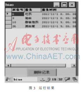

(5)数据库至此建成,由于插入的时间单元格不能完全显示,因此需要通过对图2中标注有灰色背景的TableStyles进行设置[7]。如:
DataGridTableStyle dgts=new DataGridTableStyle();
dgts.MappingName=ds.Tables[0].TableName;
DataGridTextBoxColumn dgtbc=new DataGridTextBoxColumn();
dgtbc.HeaderText=ds.Tables[0].Columns[0].ColumnName;
dgtbc.MappingName=ds.Tables[0].Columns[0].ColumnName;
dgtbc.Width=70;
dgts.GridColumnStyles.Add(dgtbc);
上面是对表中第一列进行的宽度设置主要是对DataGridTableStyle中列的格式进行设置,这就解决了显示文本过长的问题。第二列设置80,第三列设置了170,在Wince中运行的结果。如图3所示。
4.3 Wince通过DataGrid属性建数据库的分析
DataGrid在应用于基于Wince的Windows mobile[7]智能设备时,主要针对DataGridTableStyle属性进行设置[8]。根据应用于Windows mobile的原理对基于Wince的ARM9的嵌入式设备中建数据库还是行不通。对其列的属性进行操作设置仍然改变不了列的宽度,所以这种路径行不通。试了很多种方法,最后通过软件编程进行设置,得到了图3的结果。比较DataGridTableStyl进行设置与软件设置发现,问题在于表的MappingName与列的MappingName设置时,必须对应才能实现修改功能。用DataGridTableStyle设置,如果列的MappingName与数据库中的建表的列不对应,则映射不存在,从而找不到网格去显示数据,更无法对数据的列宽进行操作。所以通过软件编程,可以对建在缓存区域中的每一张表中所有的列进行操作,解决文本过长不能完全显示的问题。
