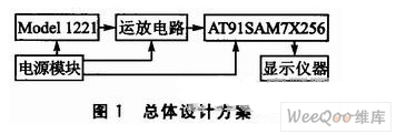

加速度数据采集系统的总体结构如图1所示。系统主要由单轴加速度计、运放电路、ARM处理器(AT91SAM7X256)三部分组成。单轴加速度计经过电路配置被施加一定加速度后,输出相应大小的电压模拟信号,经运算放大电路处理后,直接送至ARM处理器的A/D处理端口。在处理器接收数据之前,首先要通过软件方式对处理器的A/D功能进行合理设置;处理后的数据经ARM处理器的存储寄存器缓存后,由ARM处理器采取中断的方式接收采集,并对采集到的数据作进一步处理;利用软件分析数据的大小,并将其转换成相应的信号,通过串口通信输出到PC机上实时显示。电源装置采用开关电源为传感器、ARM处理器以及其他外围电路提供所需的各种工作电压。

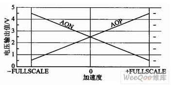

AON和AOP引脚的电压输出值成比例对应于加速度值,如图3所示。在加速度为0的情况下,AON和AOP输出值都是2.5 V。为了取得噪音较低、效果较好的信号输出,本文采用差动方式将AON和AOP接到运放电路的输入端,适当设置电阻电容值,得出符合要求的输出信号。AON与AOP求差后,范围在0~4 V之间。考虑到输出值应与ARM7处理器的A/D端口输入范围匹配,因此设置R4/R3=R6/R5=3/4,从而得到一个0~3 V的输出值范围。
