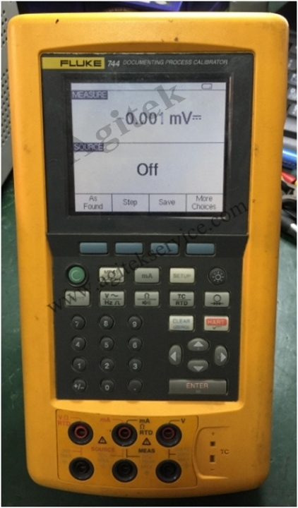

`一. 仪器型号:FLUKE744文档化过程校准仪;
二. 故障描述:按开机键机器不能正常开机;
三.检测过程:
a) 电池模组输出正常,充电正常;
b) 按键矩阵组工作正常;
c)  机器内部电源管理模组工作异常,CPU&FLASH&CLOCK无法正常启动;
综上,确定机器故障为供电异常导致
四. 福禄克744校准仪维修:
更换损坏器件,修复电源管理模块;
整机重新校准,调整指标;
自检&自校准通过,机器恢复正常,维修完毕。
