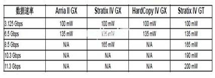

■ 功耗和散热:串行接口的功耗要低于并行接口。例如,Stratix IV GT FPGA 的10G 接口在10.3 Gbps 时的功耗为190 mW, Altera 40-nm 收发器上的收发器 PMA 功率。表1 详细列出了40-nm 工艺节点各种数据速率下的功耗。

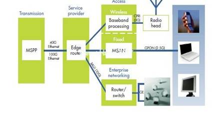

图1 显示了使用以太网协议的几个例子,目前的通信基础设施中使用了收发器。网络中的每一部分都使用
了串行收发器技术,但是有不同的带宽要求。越靠近用户侧,成本和功耗就越敏感,同时,带宽也在降低,
收发器速率和数量也在减少。此外,随着实际应用中处理需求的变化,器件密度和特性的关系也在不断变
化。
图1. 通信基础设施中的收发器
表1. PMA 收发器功耗/ 通道对比

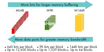

Altera 的40-nm 器件架构使用了包括自适应逻辑模块(ALM)、TriMatrix 片内存储器模块和DSP模块的通用内核逻辑体系结构。ALM 含有一个可配置8 输入分段式查找表(LUT)、两个嵌入式加法器和两个寄存器,并采用了MultiTrack 互联结构进行布线,以支持高速逻辑、算法和寄存器功能,器件利用率非常高。
TriMatrix 片内存储器提供三种不同的存储器模块容量,大大提高了效率和灵活性,如图3 所示。

图3. TriMatrix 存储器结构

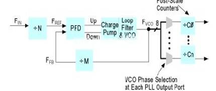

通用PLLAltera 的通用锁相环(PLL) 包括闭环频率控制系统,该系统基于输入时钟信号和受控振荡器反馈时钟信号之间的相位差。图5 显示了PLL 中主要组件的简要结构。
6
图5. PLL 结构图
这些PLL 的模拟特性使其具有非常低的抖动,能够实现可靠的时钟方案。很多可配置时钟输出能够非常灵活的实现系统时钟,为存储器接口和I/O 接口输出时钟。

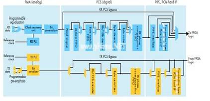

Altera的高速收发器模块在物理介质附加(PMA)和物理编码子层(PCS)使用通用体系结构(图7所示)。 根据设计人员的不同要求,可以旁路PCS 中的模块。
Altera 公司 采用带有收发器的全系列40-nm FPGA 和ASIC 实现创新设计
7
图7. PMA 和PCS 结构图
PMA 功能可以用在模拟电路中,包括:
■ CDR
■ SERDES
■ 可编程预加重和均衡
■ I/O 缓冲,支持动态可控设置( 输出差分电压和差分OCT)。
PCS 提供数字功能以适应背板、芯片至芯片和芯片至模块应用的多种关键协议。这些数字模块为增强对协议的支持而进行了优化,减少了实现物理层协议所需要的器件资源,同时降低了功耗。与特定的IP 和参考设计相结合,这些模块能够提供完整的协议解决方案,缩短了设计周期,降低了风险。PCS 功能的例子包括8b/10b 编码器/ 解码器、相位补偿FIFO 缓冲、字对齐器和速率匹配器,在收发器模块中提供对协议的支持。
此外,还提供专用状态机,支持PCIe、GbE 和XAUI 协议。

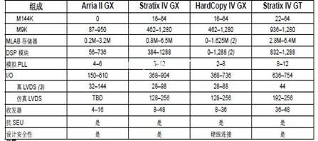

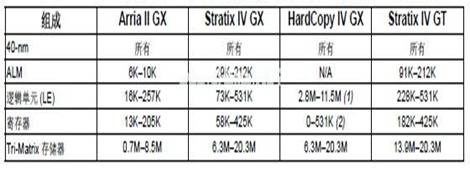

系列产品规范
本节对比收发器系列产品的关键标准技术规范,表2 突出介绍了通用体系结构组成。所有器件均支持全部
专用组成功能。
表2. Altera 器件的体系结构组成
11
注释:
(1) 每LE 的ASIC 逻辑门数量以12 个进行计算;每个18x18 乘法器5000 个逻辑门。
(2) 采用HCell 进行构建。
(3) 全双工对,包括接收和发送。
表3 在功耗和性能上对比了系列器件。
注释:
(1) 低功耗(LP)/ 高性能(HP)
(2) 支持-2 内核和-3 I/O 速率等级。支持PCIe Gen1 和Gen2 x8。
(3) 未定的特性
M144K 0 16–64 16–64 22–64
M9K 87–950 462–1,280 462–1,280 936–1,280
MLAB 存储器0.2M–3.2M 0.8M–6.5M 0–1.625M (2) 2.8M–6.4M
DSP 模块56–736 384–1288 0–1,288 (2) 832–1,288
模拟PLL 4–6 3–12 2–8 8–12
I/O 150–610 368–904 368–736 636–754
真LVDS (3) 32–144 28–98 28–88 44
仿真LVDS TBD 128–256 128–256 192–256
收发器4–16 8–48 8–36 36–48
抗SEU 是是是是
设计安全性是是硬线连接是
组成Arria II GX Stratix IV GX HardCopy IV GX Stratix IV GT

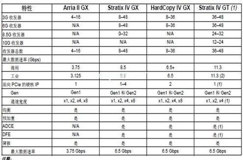

表4 主要介绍了高速收发器特性和性能。
注释:
(1) 初步数据,有可能会改变。
(2) 0°C - 100°C
表5 列出了每一产品系列支持的协议和数据速率。
表4. Altera 的高速收发器特性和性能
特性Arria II GX Stratix IV GX HardCopy IV GX Stratix IV GT (1)
3G 收发器4–16 8–48 8–36 36–48
6G 收发器N/A 8–48 8–36 36–48
8.5G 收发器N/A 0–32 N/A 24–32
10G 收发器N/A N/A N/A 12–24
收发器总数4–16 8–48 8–36 36–48
最大数据速率(Gbps)
商用3.75 8.5 6.5+ 11.3
工业3.125 6.5 6.5 11.3 (2)
面向PCIe 的硬核IP 1 1–4 2 1 (1)
Gen Gen1 Gen1 和Gen2 Gen1 和Gen2 Gen1 和Gen2
通道宽度x1, x2, x4, x8 x1, x2, x4, x8 x1, x2, x4, x8 x1, x2, x4 (1)
均衡是是是是
预加重是是是是
ADCE N/A 是是是(1)
DFE N/A 是是是(1)
背板是是是是
最大数据速率3.75 Gbps 6.5 Gbps 6.5 Gbps 6.5 Gbps

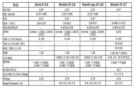

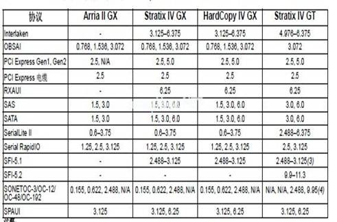

表5. Altera 的高速协议和数据速率( 每通道Gbps)
协议Arria II GX Stratix IV GX HardCopy IV GX Stratix IV GT
3G SDI 2.97 2.97 2.97 2.97
SDI SD/HD 0.27/1.485 0.27/1.485 0.27/1.485 -
ASI 0.27 0.27 0.27 -
基本( 专用) 0.6-3.75 0.6-8.5 0.6–6.5 2.488–11.3(1)
CEI-6G/SR/LR - 4.976–6.375 4.976–6.375 4.976–6.375
CPRI 0.6144, 1.2288, 2.4576,
3.072
3.072
3.072
3.072
10G 以太网(XAUI) 3.125 3.125 3.125 3.125
10G 以太网(XFI, SFI) - - - 10.3125
40G,100G 以太网- - - 10.3125
GbE 1.25 1.25 1.25 1.25( 基于LVDS)
光纤通道- 1.0625, 2.125, 4.25, 8.5 1.0625, 2.125, 4.25 4.25, 8.5, 10.51875(2)
GPON 1.244 上行链路,
2.488 下行链路
1.244 上行链路,
2.488 下行链路
1.244 上行链路,
2.488 下行链路
2.488 下行链路
G.709 OTU-2 - - - 10.7
支持FEC 的OTN 10GbE - - - 11.1,11.3
HiGig+ 3.75 3.75 3.75 3.75
HyperTransport 3.0 - 0.4, 2.4, 2.8, 3.2 0.4, 2.4, 2.8, 3.2 2.8, 3.2
13
注释:
(1) 10G 基本( 专用)
(2) 10G 光纤通道
(3) 包括SFI-4.2 和SFI-5.1
(4) 10G SONET/SDH OC-192/STM-64
