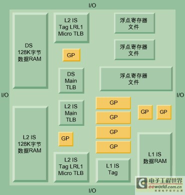

       在500MHz、64位RISC微处理器的嵌入式存储器设计中,片上存储器速度要足够快速,结构要足够复杂,否则无法与高速而复杂的微处理器相匹配。定制存储器占据200mm2 处理器1/3以上的面积,包括:一级和二级高速缓存、将虚拟页地址转化为物理地址的两级转换后备缓存(TLB)、用于定点和浮点内核的多端口寄存器文件以及查寻表(LUT)和通用存储器(GP)等。高速缓存包含实现数据存储、标识及LRU功能的独立存储器。除了多端口存储阵列之外,寄存器文件还包含用于地址翻译和命名逻辑单元的ROM和CAM(见图1)。总之,要设计20个独特的存储器。
图1 逻辑单元的ROM和CAM
       存储器的复杂性和独特性表明,采用存储器编译器并不完全可行,每种嵌入式存储器都需要采用新的电路技术来设计,以便满足微处理器的高性能、高密度、低功耗和极低噪声的要求。

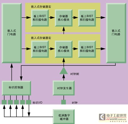

       另外,我们采用可测性设计(DFT)方法,如扫描和全频内建自检(BIST)方法来设计每个存储器。毫无无疑,BIST技术比采用测试仪器测试要复杂得多,后者要将嵌入式存储器的I/O信号复用到测试总线上,并通过布线连接到芯片的I/O端口以便测试仪器进行测试。但是,BIST方法的优点在于与测试仪器无关,并可全频测试存储器。利用BIST复杂的测试功能,可以用标记将故障与特定的例程或一个实际的I/O或一个存储单元隔离。该特性可实现冗余处理和详细的故障分析。BIST还具备测试存储器功能和确定宏或存储器最大工作频率的能力,但通常无法计算宏的存取时间。
       DFT方法虽然增加不到2%的开销,但对存储器的验证来说,其作用非常重要。采用这些技术及定制嵌入式ATE(自动测试设备)电路,我们已经制作了一些测试芯片来验证存储器设计过程中采用的复杂设计技术(图2)。
图2 验证存储器设计
       现在,要驱动500MHz的外部I/O引脚很不实际,我们设计了专用嵌入式ATE电路来俘获并评估嵌入式宏的实际存取时间。通过建立片上测试器,可确保采用低成本的数字测试器来驱动及评测芯片。

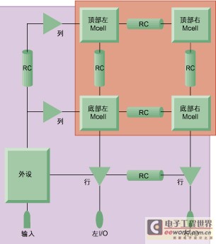

       对高性能半导体芯片,精确的时序模型至关重要。为了提取嵌入式存储器中关键路径的特征并进行仿真,要采用了Avant!公司的Hspice软件。从仿真运行时间来看,仿真整个宏的LPE网表是不切实际的,为此要采用集总和加载技术(见图3)。
图3 采用集总和加载技术
       集总和加载方法是通用技术,面临分布式载荷造成的模型不精确的问题,并受到由阻容(RC)网络引起的传输线效应的影响。RC网络不仅包含阻容元件,还包含要对栅极、源极和漏极电容精确建模的晶体管。为了获得精确时序,要建立验证关键路径中所有元件与实际宏的LPE网表之间匹配程度的工具。对我们感兴趣的节点,要比较关键路径和LPE网表之间的引线、栅极、源极、漏极、耦合电容和电阻。当这些参数不匹配时,就必须修正负载模型。
