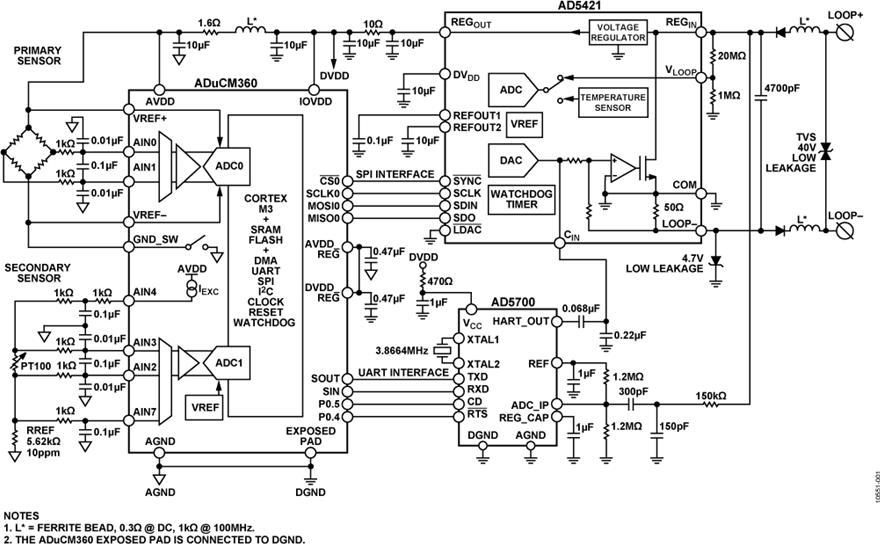

Circuit,具有4 mA至20 mA模拟输出和高速通道可寻址远程传感器(HART)接口
Circuit是一款完整的智能工业环路供电现场仪表,具有4 mA至20 mA模拟输出和高速通道可寻址远程传感器(HART)接口。 HART是一种数字双向通信,其中1 mA峰峰值频移键控(FSK)信号在标准4 mA至20 mA模拟电流信号之上进行调制。这允许诸如远程校准,故障查询和过程变量传输之类的功能,这些在温度和压力控制等应用中是必需的
