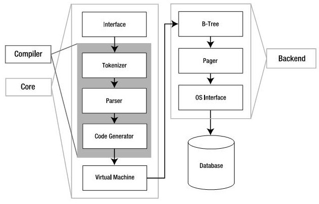

SQLite的系统架构
SQLite采用了模块的设计,它由三个子系统,包括8个独立的模块构成。
1、接口(Interface)
接口由SQLite C API组成,也就是说不管是程序、脚本语言还是库文件,最终都是通过它与SQLite交互的(我们通常用得较多的ODBC/JDBC最后也会转化为相应C API的调用)。
2、编译器(Compiler)
在编译器中,分词器(Tokenizer)和分析器(Parser)对SQL进行语法检查,然后把它转化为底层能更方便处理的分层的数据结构---语法树,然后把语法树传给代码生成器(code generator)进行处理。而代码生成器根据它生成一种针对SQLite的汇编代码,最后由虚拟机(Virtual Machine)执行。
3、虚拟机(Virtual Machine)
架构中最核心的部分是虚拟机,或者叫做虚拟数据库引擎(Virtual Database Engine,VDBE)。它和Java虚拟机相似,解释执行字节代码。VDBE的字节代码由128个操作码(opcodes)构成,它们主要集中在数据库操作。它的每一条指令都用来完成特定的数据库操作(比如打开一个表的游标)或者为这些操作栈空间的准备(比如压入参数)。总之,所有的这些指令都是为了满足SQL命令的要求(关于VM,后面会做详细介绍)。
4、后端(Back-End)
后端由B-树(B-tree),页缓存(page cache,pager)和操作系统接口(即系统调用)构成。B-tree和page cache共同对数据进行管理。B-tree的主要功能就是索引,它维护着各个页面之间的复杂的关系,便于快速找到所需数据。而pager的主要作用就是通过OS接口在B-tree和Disk之间传递页面。
