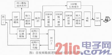

音视频数据逻辑分析存储器的结构如图1所示。硬件开发平台接收到的网口测试数据由路由器发出,同时由某一台PC机通过流媒体服务器向硬件开发平台所连接的PC机发送音频和视频数据。流媒体服务器发送的音、视频数据是封装成UDP数据包的TS传输流。此时由MII接口与FPGA进行通信的网络数据协议类型非常丰富,例如TCP、UDP、DNS、NRP、HTTP等。不同网络协议数据包,都具有其特定的数据帧结构。对封装成UDP数据包的TS传输流的数据帧格式进行分析,从而将其过滤出来,实现对音视频数据的提取、监控以及存储功能。UDP/非UDP过滤模块实现TS流的分流和提取,网口数据速率监控模块可以对单位时间的数据量进行实时监控。
音视频数据经FIFO缓存模块、锁存模块后由SDRAM驱动模块将数据高速地写入SDRAM存储器中,SDRAM驱动模块、SDRAM接口模块、SDRAM控制器完成数据的读写、缓存和封装。经过一段时间后,根据UDP帧长度缓存模块的输出值将输出数据打包成帧,转存至SD  card中,可保存、携带或将SD card中的数据导入PC平台,对采集到的数据进行各种分析、仿真操作。

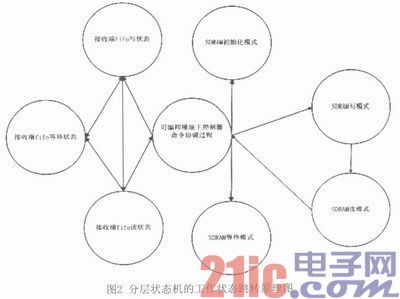

SDRAM控制器、输入/输出FIFO缓存模块、SDRAM驱动模块、SDRAM接口模块等核心模块的设计原理如图2所示。
在系统上电后,SDRAM控制器模块首先跳转至初始化进程,对SDRAM发出初始化命令,分别对SDRAM的各种参数进行配置。初始化完毕后,SDRAM驱动模块开始进行状态跳转判定,判定结果将使SDRAM控制器由开始的空闲状态跳转至其他工作状态。在控制器第一次进入写状态时,SDRAM驱动模块对SDRAM接口模块发送命令信号,使SDRAM接口模块的工作进程跳转至写进程。进入写进程的SDRAM接口模块向SDRAM控制器发送数据、地址和写命令。SDRAM控制器根据接收到的命令将FIFO中缓存的数据以突发模式写入SDRAM中。SDRAM完成写操作后,SDRAM驱动模块将再一次进行状态跳转判定,如此反复。在整个过程中,SDRAM驱动模块根据判定结果进行状态跳转,并发出不同的命令,SDRAM接口模块根据接收到的命令,相应地进入不同的工作进程。在不同的工作进程中,SDRAM接口模块对SDRAM控制器发送不同的操作命令,从而完成对SDRAM的初始化、读、写、刷新等各种操作。最后将需要分析、存储的数据从输出FIFO中导入SD卡。这一操作由开关模块进行控制。

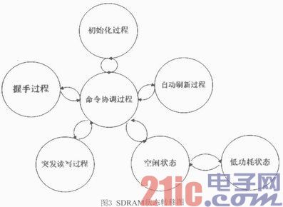

SDRAM开始工作后在不同的工作状态和过程中进行跳转,这些工作状态和过程主要包括空闲状态、初始化过程、读过程、写过程、刷新过程等,状态或过程的跳转通过命令协调过程完成,SDRAM工作状态转移如图3所示。需要注意的是,如果SDRAM设置为自动刷新模式,由于刷新命令的优先级在读写命令之前,SDRAM在状态跳转时会优先跳转至自动刷新过程中。

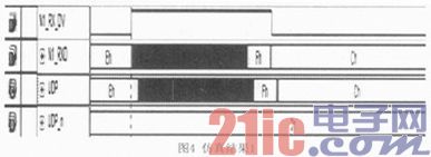

本系统在altera公司的QuartusII平台上搭建完成,硬件上采用了双网口设计,芯片型号为DP83848,SDR  SDRAM芯片为Micron半导体公司生产的MT48LC16M16A2,FPGA芯片为CycloneIII系列的EP3C120F484C8,采用Modelsim  SE 10.1a完成前期软件仿真,在QurtusII自带的嵌入式逻辑分析仪完成硬件仿真。测试结果仿真波形图如图4、5所示。
N1_RXD为网口接收数据,经过系统对数据包的判定,该数据包是具有TS流帧结构的音视频数据,UDP模块输出UDP数据与输入数据完全一致,而非UDP模块输出为0,实现了音视频数据的过滤和分流。
