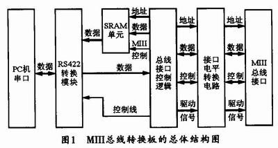

MIII总线转换板的总体结构如图l所示,由接口电平转换电路、总线接口控制逻辑、双口存储器和RS422转换模块组成。其中总线接口控制单元主要用于地址和数据的收发和寄存,以及接口控制信号和驱动信号的产生等;双口存储器RAM用来存放数据和地址,包括MIII总线发送的数据以及PC机发送到MIII总线上的数据和地址;接口电平转换电路由单双向驱动电路芯片组成,该电路的作用是提供符合MIII总线要求的驱动电平信号。

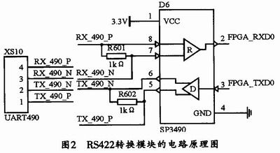

此模块采用SP3490芯片进行RS422通信协议转换。SP3490芯片Sipex的+3.3V低功率全双工收发转换芯片,完全可以满足各种规格的RS-485和RS-422串行通信协议。图2所示为RS422转换模块的电路原理图。

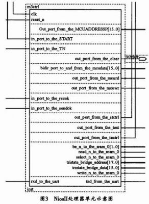

(1)Nios II处理器
Nios II处理器主要负责解析从RS422串口接收的控制命令,以控制总线转换器,使其按照设定的工作模式运行;同时,该处理器还实时打包接收到的MIII总线数据,并通过RS422串口上传至PC机,实现PC对MIII总线信息的获取。采用QuartusII软件SOPC Builder生成的Nios II处理器单元如图3所示。
具体工作时,当数据流向为RS422串口到MIII总线时,NIOSII处理器可将数据从RS422串口接收缓冲存储器中读出,并输出至MIII总线发送缓冲单元中,同时还将数据发送到外部的SRAM中进行存储;而当数据流向为MIII总线到RS422串口时,其方式其之类似,其不同点是由于MIII总线的传输速率远大于串口的传输速率,因而要插入相应的等待和协调控制信号。

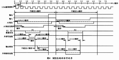

MIII总线收发功能则独立于Nios系统。它充分利用FPGA可灵活配置的特点,并用VerilogHDL语言实现MIII总线的实时性和可靠性要求较高的关键部分,然后模拟MIII总线的逻辑功能,最终实现MIII总线数据、地址的收发以及与Nios系统通过自定义的接口实现通讯。MIII总线的信号时序如图4所示。

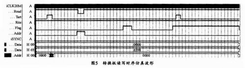

该转换板的读写时序可用VerilogHDL语言描述,然后采用有限状态机实现上述操作,并用Quartus II进行时序仿真,其仿真波形如图5所示。本文采用的是用时钟同步输出信号的Moore型状态机,该方式可有效消除状态机输出信号的毛刺。

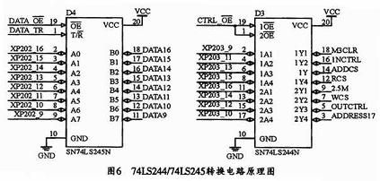

其中,第一次电压转换是把FPGA输入/输出电平的3.3 V转换为5 V电平。由于数据信号是读写双向的,而地址和控制信号是单向的(由MIII总线发送到对接MIII总线设备),因此,其数据信号应当用74LS245芯片来进行转换,而地址和控制线则应用74LS244芯片来转换,其电路原理如图6所示。
