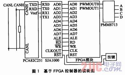

图1为一个基于FPGA的控制器的CAN总线节点。其中PCA82C251是CAN总线接收器,SJA1000是CAN总线通信控制器,PMM8713是驱动步进电机的脉冲分配器,FPGA模块在节点模型中对SJA1000进行控制,并将接收到的帧信息进行处理,发送给脉冲分配器,以驱动步进电机。

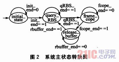

对SJA1000完成控制功能的过程用状态图描述如图2所示,这也是系统的主状态机。4个状态对应上述的4个功能模块,首先在initial_st-ate完成对sJA1000的初始化,在由init_end信号给出初始化完成标志后,进入查询状态,即query_RBS状态,由位查询模块完成此时对SJA100 0的状态查询。如果查询到SJA1000缓冲区有帧信息,将qRBS_end置“1”,进入下一个状态frame_cope,即帧处理状态,此时由数据处理模块完成对缓冲区的数据读取,并作处理。在读取完一帧数据后,需要释放缓冲区,为下一帧信息的接收做准备。此时状态转入了release_buff-er,对应功能模块中的缓冲区释放模块,此状态结束后又转入位查询状态,为下一帧信息接收做准备。
初始化模块主要在系统上电或重启后,先对SJA1000进行初始化;位查询模块是在初始化完成后,对SJA1000状态寄存器的接收缓冲区标志位不断进行查询,如果在缓冲区收到一帧信息后,则转入数据处理模块,否则继续进行查询;数据处理模块则是在查询到接收缓冲区有数据后,读入帧数据,并对帧数据进行处理;缓冲区释放模块是在一帧信息处理完毕后,释放缓冲区空间。

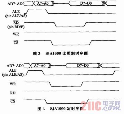

SJA1000的数据信号和地址信号是时分复用的,而FPGA中不存在地址的概念,对于FPGA来说,输出的只有数据。因此设计的关键就是把S-JA1000中的寄存器地址当成数据写入到SJA1000中,配合地址锁存信号ALE和写允许信号完成对SJA1000特定寄存器的命令字写入。读写使能信号是、以及复位信号。设计的关键就是把SJA1000中的寄存器地址当成数据写入到SJA1000中,配合地址锁存信号ALE和写允许信号完成对SJA1000特定寄存器的命令字写入。与写操作相似,只需严格按照时序,将ALE、、、引脚的电平互相配合置高或置低,即可完成读操作。读写周期时序图如图3和图4所示。
设计时采用状态机的形式,由读写时序图可以看到,与SJA1000读写相关的控制信号有ALE、、、。无论读写,都必须先输出地址,由接口控制逻辑模块输入地址。AD[7..0]是数据双向流通的,由双端口模块组成,读写模块与之相接口,输入、输出设计分开。读写模块在与接口控制逻辑接口模块相连接时,输出的数据与输入的数据也设计分开。同样读写模块的开启信号与读/写选择信号也由接口控制逻辑给出。由QuartuslI生成的读写模块如图5所示。
在IDLE状态等待,当4个功能模块中需要使用读写功能时,由接口控制模块控制使该功能模块与读写模块连接,相应的功能模块输出地址到读写模块,接口控制模块配合给出读写选择信号,然后进入address状态,输出地址到SJA1000,判断读写选择信号后,进入读状态或者写状态。在读写子状态只需按照时序图输出ale、cs、wr、rd的值即可,标志信号w_ok表示一次读/写完成。
在SJA1000的读写过程中,对各个信号的持续时间有着严格的要求。以读操作为例,信号的有效持续时间必须最大为50 ns,因此在设计中,读信号保持低电平的时间可以比这个时间长。

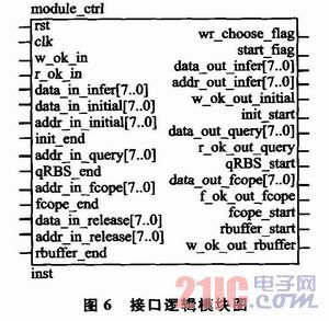

接口控制逻辑是本系统的核心模块,它与4个功能模块、读写模块相连接,由一个状态机组成,即系统的主状态机。在状态机的不同状态中,控制读写状态机与对应的功能模块相连接,3个模块互相配合完成一项功能。QuartuslI生成的模块图如6所示。
每一个功能模块都有对应的接口信号,而data_in_infer、addr_out_infer、data_in_infer、w_ok_in、r_ok_in是读写模块的信号接口。
需要注意的是,本系统中使用了主从状态机,即状态机的嵌套。在主状态进入初始化状态机后,立即给出一个enable信号,启动从状态机,并设置一个从状态机的完成信号finish(高电平有效),且初始值为低,然后在主状态机不停的检测finish信号,如果finish为高,则进入下一个状态,查询状态。而在从状态机中,则不停地检测enable信号,如果为高,则开始工作,当完成从状态机后,将finish信号置高。如此就完成了主从状态机的互动。接口控制逻辑模块中的start、end信号即为系统主从状态机互动信号。

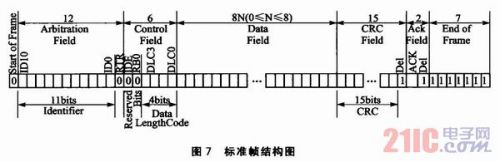

数据处理模块功能是从SJA1000的缓冲区读入数据,并作处理。在读入数据时,只需将输出的地址定位到SJA1000接收缓冲区的数据场依次将数据从缓冲区读入即可。在CAN总线的通信中,发送的为帧信息,其数据帧结构如图7所示。
在对数据进行处理时,前16位为ID,有用的数据是在帧中的数据场(Data Field)中,因此只需略过前16位,对后面最多8个字节的数据进行处理,分配到步进电机的引脚上即可。
