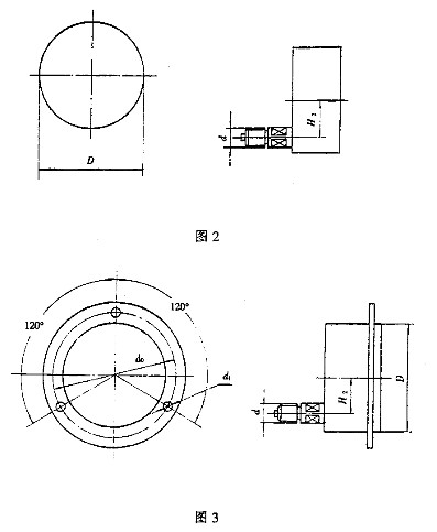

氨压力表的结构原理
氨压力表主要由导压系统(包括接头、弹簧管等)、传动机构、指示装置和外壳组成。
当被测介质作用于弹簧管时,弹簧管端产生相应的弹性变形或位移,经传动结构放大后,由指示装置在度盘上把被测压力指示出来。

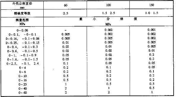

氨压力表的参数(国家标准)
氨压力表的参数应符合下表规定
