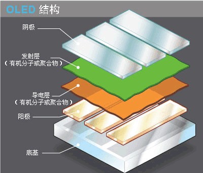

OLED显示器的结构
基层(透明塑料,玻璃,金属箔)——基层用来支撑整个OLED。
阳极(透明)——阳极在电流流过设备时消除电子(增加电子“空穴”)。
有机层——有机层由有机物分子或有机聚合物构成。
导电层——该层由有机塑料分子构成,这些分子传输由阳极而来的“空穴”。可采用聚苯胺作为OLED的导电聚合物。
发射层——该层由有机塑料分子(不同于导电层)构成,这些分子传输从阴极而来的电子;发光过程在这一层进行。可采用聚芴作为发射层聚合物。
阴极(可以是透明的,也可以不透明,视OLED类型而定)——当设备内有电流流通时,阴极会将电子注入电路。
