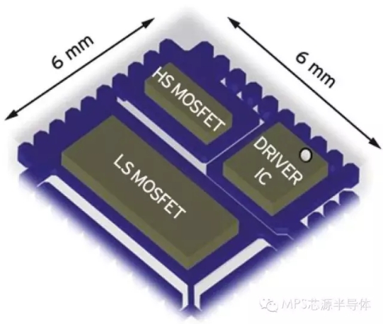

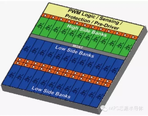

该小怪兽由MPS独特工艺打造,将驱动电路与MOSFET集成在一个硅片上。相较于传统的分立式结构,需引线将驱动信号送到MOS门极,该单晶硅结构有效地降低了寄生参数与传输延时,优化了死区时间,减小开关损耗。同时还拥有极低的导通阻抗,极大地优化了转换效率,为客户提供了更加绿色环保的方案。
                             图2: Competitors Multi-Chip-Module DrMOS                                                                             图3: MPS Monolithic DrMOS
