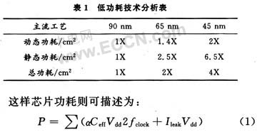

1低功耗技术分析
表1给出低功耗技术分析表。由表1可见,随着沟道宽度的减少,单位面积上的动态功耗和静态功耗都在不断增加。
式中:aCeffVdd2fclock是动态功耗部分。其中a为当前频率下的翻转率;Ceff为节点负载电容;Vdd为工作电压;fclock为工作频率。IleakVd是静态功耗部分,其中Ileak为漏电流。由式(1)可知,降低芯片功耗所需要降低的参数。

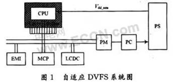

2 DVFS系统
如果DVFS是基于CPU自身OS调度的需求,则在自身频率需要变化时才进行电压变化,此时可认为是一个开环的DVFS技术。比如说,Windows Mobile中的OEMidle进程就提供了一个根据CPU占用率来调节CPU频率和电压的方式。但是,在采用开环方式调节时,需要足够的余量,同时需要软件,尤其是操作系统予以支持,这对软件来说也不是透明的。
对于一个闭环系统,则需要一个性能monitor,以监控性能,并根据性能变化,直接调节电压和频率。图1给出一个简单的自适应DVFS系统。
在该系统中,CPU是一个电压可变的power domain,称为CPU_subsys。然而,对于其他模块,则是另一个power domain,称为peri_subsys,其中包括外部memory接口(EMI)、媒体协处理器(MCP)、LCD控制器(LCDC),以及与电压控制相关的PerformanceMonitor(PM)模块,用于对芯片性能进行正向监控;Power Controller(PC)模块用于在接受到PM的性能描述后计算得到控制参数,并传递给Power Supply(PS)模块,用于提供可变的电压Vdd_arm,同时arm_subsys与peri_subsys之间有Level shifter相隔。
对于PM模块,ARM可以通过总线进行配置,PM通过监测可变电压区的电流实现性能监控。对于处理MIPS需求比较高的操作,CPU空转时间变少,电流需求变小;对于处理MIPS要求比较低的操作,CPU执行密集操作,电流需求变大。

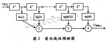

该设计核心在于如何使PM模块能根据某种算法来自适应地预测电流的需求,而且预测的响应时间、额外功耗都比较小,即达到适时、恰好的电压要求。对于自适应算法,可选取图2所示的简单前向线性预测。

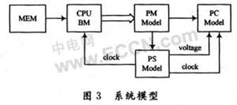

3仿真实验与结果
图3给出系统模型。构造这样一个系统,使得测试将按事先在开发板上的运行给定benchmark程序。测试得到的功耗参数,则按CPU负载折算成为归一的nop和mac两种类型指令程序,这两种指令在测试向量中间或分布。CPU行为模型执行相关程序,该模型只能取指令,执行2级流水。对于nop操作,在执行阶段进行nop;对于mac操作,在执行阶段对固定数据进行mac,这样即可简化设计。CPU BM采用Verilog进行编写。CPU有一条AHB总线,对memory进行访问控制。MEM模块采用ahb接口,存放编译好的二进制指令,并固定频率。
PM Model对CPU BM的翻转率进行monitor,在监控各阶段的翻转率后,作为输入流入自适应滤波器,计算得到所需的调节电压,给PS Model;同时输出翻转率,给PC Model。
PC Model将翻转率、时钟、电压作为输入,用于计算系统功耗。PS Model按照PM发出的电压调节指令进行电压频率调节。由于是rtl Model,所以电压调节是不可见的,只是按照实际情况,若电压从低到高,则先调节电压,再调节频率;反之亦反。

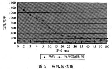

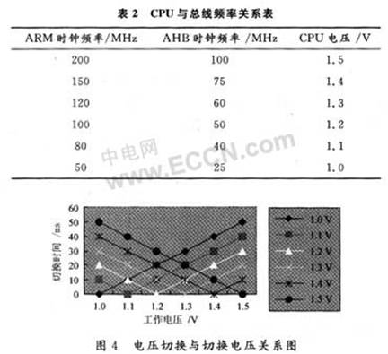

对于自适应选取的电压,可按图4予以实现。表2给出按照130 nm工艺实现电压时,CPU与总线频率的关系。在调节电压时,时钟被停顿若干时钟周期。假设电源网络的RC参数不变,则认为电压切换与切换电压差成正比,如图4所示。
对于前向预测的步长,按照实时操作系统的节拍,从1~50 ms进行调节。通过实践,可得图5所示不同步长下的不同功耗数值,同时每次切换的额外开销也计算在内。
由图5可见,对功耗、效率与调节步长都有一定的关系,合理选取调节步长后,可得效率与功耗的均衡。采用步长为25 ms时,功耗不到DVFS的25%,而效率损失只有1/3。由此可见,在CPU资源总负荷利用率为30%时,该步长相对较为合理。
