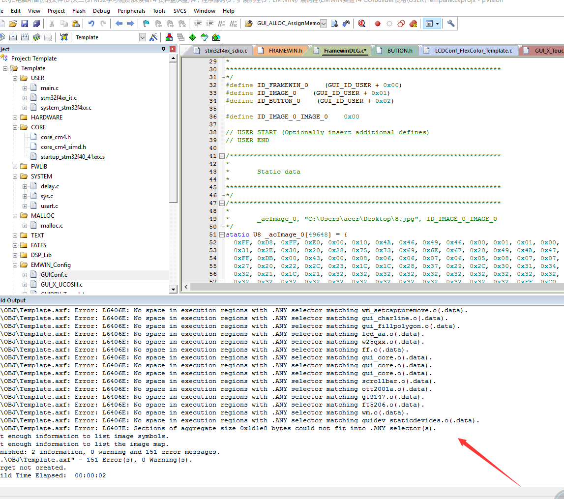

为什么用GUIBuilder的image建立一张背景图会显示空间不够?
开启该帖子的消息推送
数组
CONST

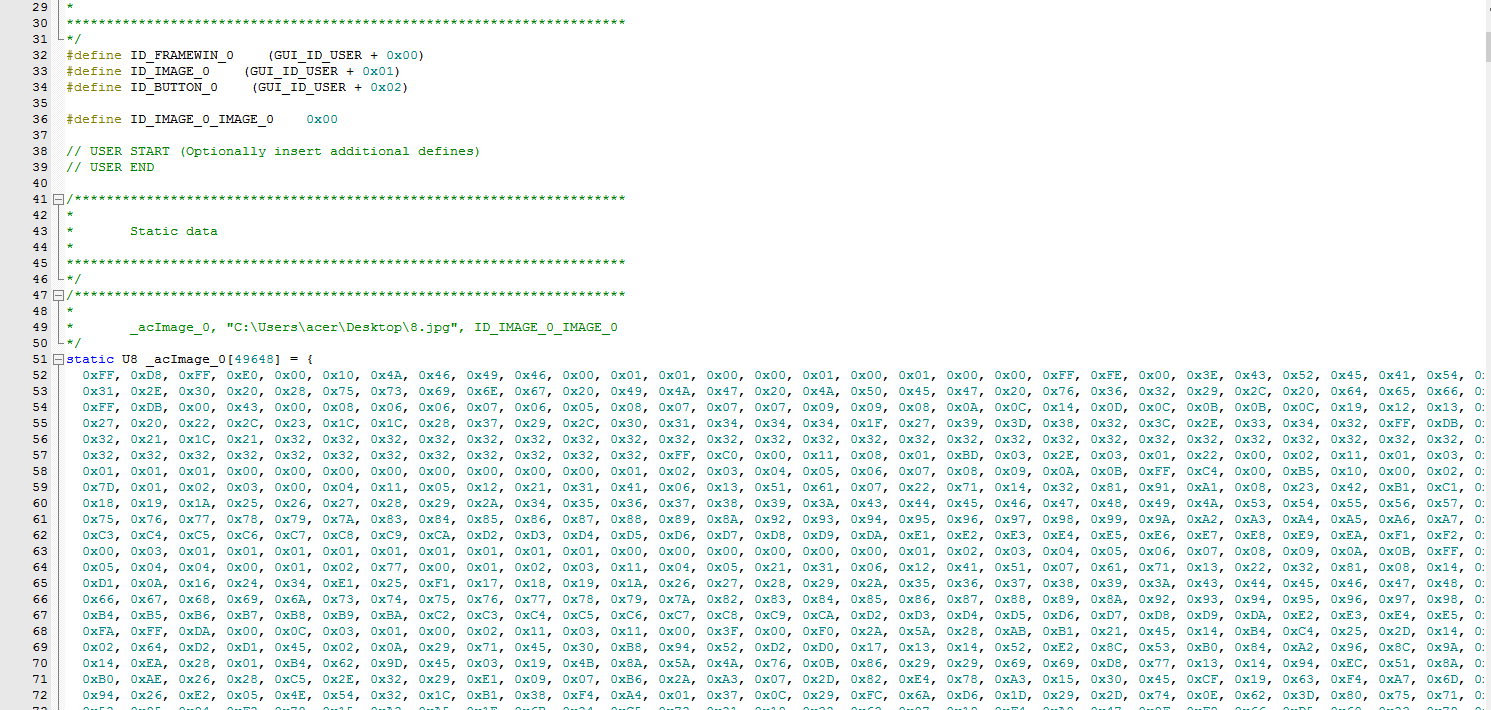

1.只要把数组改小一点,不会报错
2.前面加const 不会报错但是不显示图片
这个报错是什么原因呢?请问如何解决

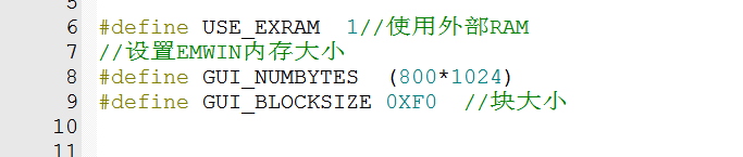

已经解决了。虽然已经const依然无法显示整张图片,只能显示一部分。修改EMwin内存大小和内存块大小完美解决。虽然是小小问题,依然很有收获~

添加const将图片数组定义到flash中,如果不能显示图片的话检查自己代码哪里是不是有问题
举报
石根厚
2019-9-18 08:26:38
你这是内存不够, 添加const将图片数组定义到flash中
举报
胡少莹
2019-9-18 08:33:42
我在数组前面添加了const,但是运行结果是图片不显示出来,大神这是怎么回事呢?
