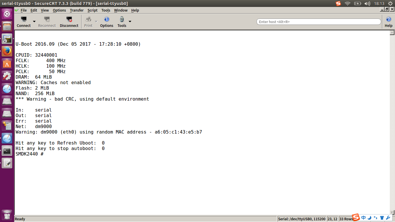

4.在启动延时之前添加refresh延时,实现的效果如下:

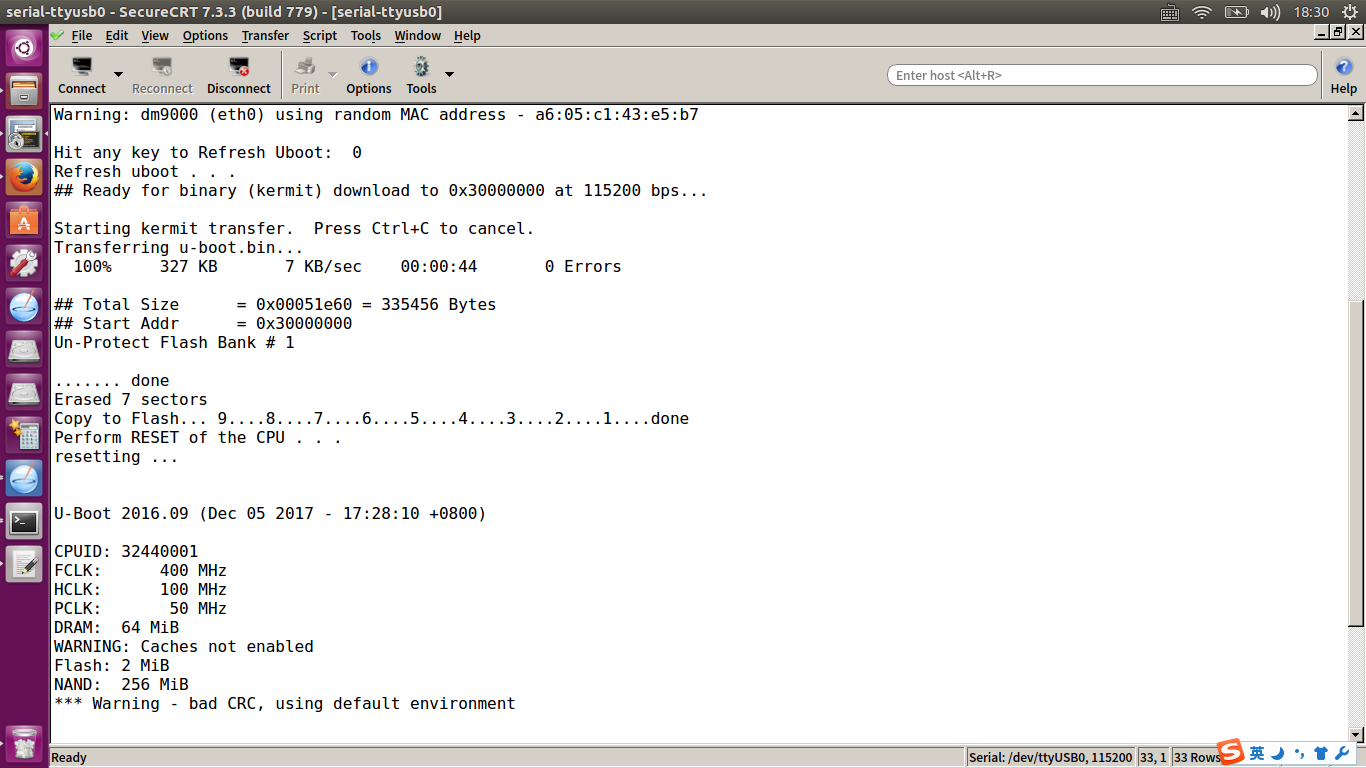

7.实现自动更新的步骤如下:

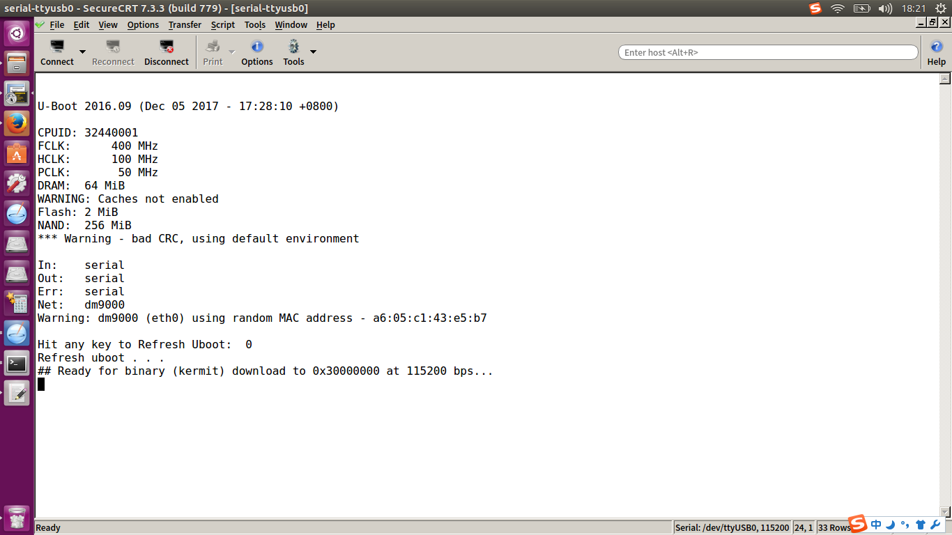

7.1在uboot启动时,提示
Hit any key to Refresh Uboot:  3

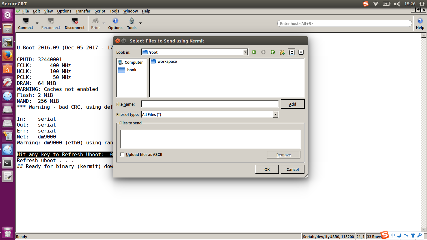

时,按下任意键,之后,提示:
7.2在SecureCRT的菜单栏上选择Transfer——>Send Kermit
7.3选择好要下载的uboot,点击add,点击ok
文件下载完之后,会执行自动执行reset命令,从nor flash 载入新的uboot
