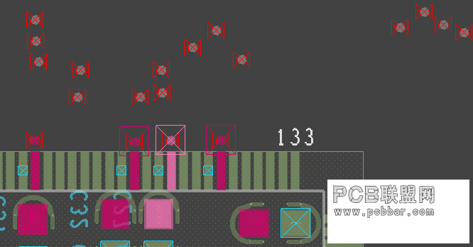

为什么Allegro图中在VCC层使用Z-COPY命令然后就报错了?
开启该帖子的消息推送
copy
我是先拉的线,然后在VCC层使用Z-COPY命令,然后就报错,请问如何解决,

石双厚
2019-9-6 09:28:03
复制的铜皮没有赋予网络,赋予网络即可!!!
