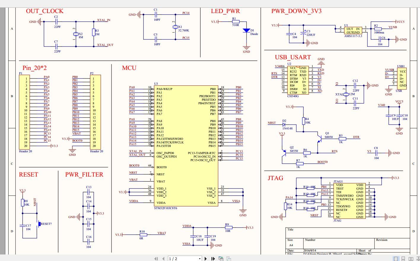

请问我画的STM32F10XC8T6最小系统板还有什么问题吗?
开启该帖子的消息推送
PCB
如题,小弟第一次画
PCB
(准备打样的),画一个
STM32
F10XC8T6最小系统板给来自己用,同时,也学点画板打样的经验,第一次画,难免会出现各种各样的纰漏,恳请
论坛
的大大们提出批评;暂时只画了原理图出来,还不敢去布线,怕原理图就有问题;请大神们指正,原理图如下:
原理图看不清的话附件里有一份打印出来的PDF文件;板子供电采用USB
电源
降压;谢谢大神们批评。

谢谢大神!!! 这么低级的问题被我犯了~~ V3,OK的 ,接一个电容然后到GND

复位按键没接地,USART里面有一个网络是V3?

楼主你知道v3.3和备用电池vbat之间为什么要加0欧电阻吗

测试用。
