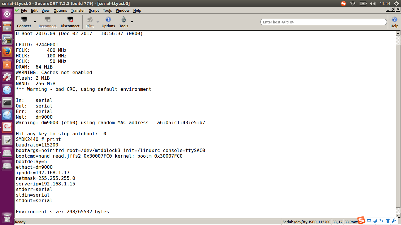

移植uboot2016.09到jz2440v3之支持dm9000!

在上一篇的基础上,完成了对dm9000的支持,并配置了部分环境变量,其中的启动参数参考u-boot-2012.04.01_100ask.patch,还未验证,uboot启动如下:
补丁如下:

卜臻敏
2019-9-5 10:54:20
补丁已验证,可以启动开发板中的linux
