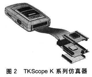

高性能通用型综合仿真开发平台TKScope有什么特点?
TKScope是广州致远电子有限公司2008年隆重推出上市的一款高性能通用型综合仿真开发平台,支持仿真全系列的8051、ARM、DSP、AVR、C166、C251、MX等内核;与当前全部主流IDE环境无缝嵌接,如Keil、ADS、IAR、CCS、RealView、AMRStudio、TKStudio等,保证您的开发平台始终如一,并具备其高级调试功能。同时,TKScope内嵌64路专业的逻辑分析仪,zlgLogic高级软件全面支持。

例1:只需一款POD一8051Hs就可同时仿真如下不同厂家不同封装的芯片:
P89V51RD2,标准8051,PLCC44和DIP40封装;
P89C554,标准8051,PLCC68封装;
DS89C430,增强型8051,PLCC44和DIP40封装;
W79E548,增强型8051,PLCC68封装。
例2:只需一款POD—ARM—JTAG一DP20就可仿真全部ARM芯片。包括Correx系列。
