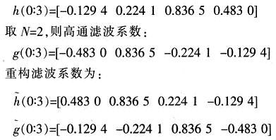

多分辨率分析是小波分析的核心理论,其Mallat算法是信号小波分解和重构的常用算法。正交小波的分解和重构公式由尺度函数的尺度方程系数确定。假设构造正交小波的尺度函数φ(t)的两尺度方程为:
式中,g(n)=(-1)n-1h(2N-n-1),N为自然数常数。

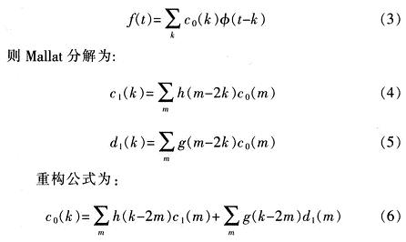

设信号为:

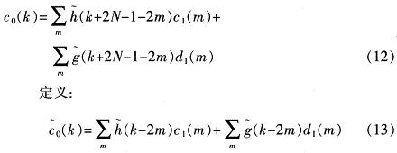

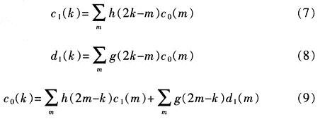

由于φ(-t)和φ(t-s)为构造正交小波的多分辨率分析尺度函数,因此上述分解和重构公式中取h(n)为h(-n)或h(n-s)均可。为了讨论方便,且不失一般性,可将上述分解公式和重构公式重写为:
带入式(9)得:
则c0(k)=c0(k-2N-1),式(13)得到的信号是式(12)得到信号的延迟。由于序列h(n)和g(n)为因果序列,所以式(13)对应的滤波器为因果滤波器。采用式(7)和式(8)继续分解信号低频分量或低频分量与高频分量.可得多级分解或小波包分解。
