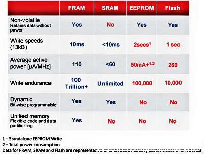

FRAM是什么
FRAM为非易失性存储器,其功耗、可写入次数、读/写速度均与常用的静态RAM(SRAM)很相似。存储在FRAM单元中的信息对应于铁电晶体的极化状态,即使在电源移除之后亦能保存其内容。正是这一特点使FRAM拥有了真正的非易失性。而且,与闪存单元的编程相比,晶体极化所需的电能消耗相对较低,因此FRAM写入操作的功耗天生就比闪存的要低。

数据录入
典型的数据录入应用(比如:温度数据录入器)能以介于1Hz至1000Hz之间的速率进行采样。 我们知道闪存中单个字节的写入时间约为75μs。相比之下,FRAM技术的写入速率则可达到大约每125ns一个字节。这种写入速度比闪存快了将近1000倍!我们考虑一下:当应用达到某个闪存段的末端并需要移动至下一个闪存段时,会突然出现20ms的延迟,以等待完成一个段擦除。
这种擦除延迟并不适用于FRAM,因为它不需要在写入操作之间对FRAM字节进行预擦除。每个闪存段20ms的延迟似乎没那么令人望而却步,但当我们计算出其对最大写入速度的显著影响之后就不这么看了。为了方便本文的讨论,假定写入的内存区块的长度为512字节。一个闪存区块每秒钟可进行26次写操作(包括每写入512字节时完成一个擦除周期所需的时间)。这为我们提供了13kBps的总速度。
与之相比,一个512字节FRAM区块的写入速度则可超过8MBps。并不是每一种应用都要求如此高的写入速度,假设您的目标应用只需要每秒1kB的写入速度,那么采用闪存技术的MCU将在7% 时间里处于运行状态以执行写入操作。然而,FRAM MCU则仅需0.07%的运行时间即可完成该项任务,这使得MCU能在99.9%的时间里保持待机状态,从而显著地节省能耗。

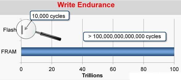

RFID标签
射频识别(RFID)标签开始逐渐出现在许多场所:商店货架(用于显示商品价格)、各类会议(胸卡)以及工业自动化车间(用于标明和识别传送带上的物体)。部分此类应用每天需要进行多达100次的存储器写入操作。
假设一个典型寿命为1万次写入/擦除的闪存字节。为了实现10万次写入/擦除的寿命,应用将需要为每个数据字节留出10个闪存字节,从而以高冗余度为代价来满足寿命要求。
相比之下,一个FRAM存储器字节的寿命可达1015次写入/擦除,这是一个闪存字节的1000亿倍。对于那些要求几百万次写入/擦除之高寿命的应用,FRAM的寿命指标是目前可用的其他嵌入式非易失性存储器技术所无法比拟的。

图1:FRAM可实现连续的超低功耗数据录入,并支持超过15万年的连续数据录入(对比之下,采用闪存时则需不到7分钟的时间)。
图2:一体化 - FRAM微控制器可提供最大的读取、写入、功耗与存储器优势。
