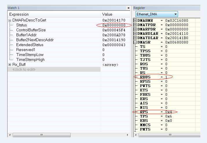

大家好:
小弟在用
STM32
F207+UCOS II+LWIP 时,持续ping 两天后,就会出现ping 不通,掉线情况,经
仿真
发现,不进网络接收中断函数了,下图是仿真时 网络DMA寄存器数据
,请问有谁出现过这种情况,怎么解决的,急啊,坐等回答

陈秀兰
2019-8-22 08:44:48
网络芯片用的是DM9161
网络芯片用的是DM9161

高文军
2019-8-22 08:55:50
用抓包器抓一下
用抓包器抓一下

吴立节
2019-8-22 09:05:17
https://lists.gnu.org/archive/ht ... 12-11/msg00013.html 看看是不是这个问题造成的
