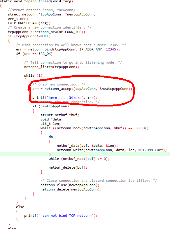

板子上用的芯片是STM32F107,昨天将st官网中F207的LwIP在FreeRTOS的移植改了一下,想做一个sever收发网络包,结果在下面这里出了问题
画圈的地方除了错,错误代码是-14

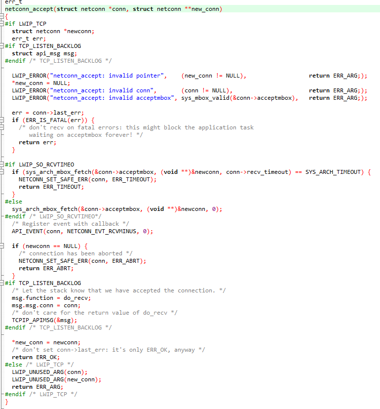

然后追溯了一下
LWIP_ERROR("netconn_accept: invalid acceptmbox", sys_mbox_valid(&conn->acceptmbox),   return ERR_ARG;);  这里出错了
LWIP_ERROR的定义:
#define LWIP_ERROR(message, expression, handler) do { if (!(expression)) {
  LWIP_PLATFORM_ASSERT(message); handler;}} while(0)

没有define "LWIP_TCP"吧,你顺着第一个#if到#else再到#endif看看就明白了
