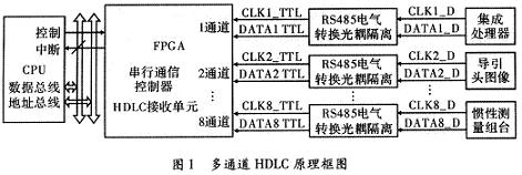

某遥控遥测平台为确保满足高速通讯、多通道收发、功能易于扩展配置的任务要求,中心控制器采用了以高性能的ARM7为CPU数据处理核心、采用FPGA设计串行通信控制器来收发多通道HDLC数据的一体化设计。

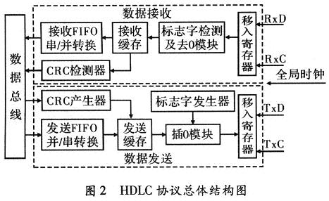

FPGA按照HDLC协议规程,接收并存储来自集成处理器等8个独立通道的数字量。系统先将外部输入的HDLC数据流由RS485电气特性转换为TTL电平,在此过程中用光耦进行隔离,以避免与外部设备之间的相互干扰,并且RS485芯片与光耦器件的相关电源使用由电气供给的独立5 V和5 V地。 HDLC协议总体结构框图,如图2所示,每个控制模块由时钟控制、编码/冲突检测、发送和接收FIFO等功能模块组成。在发送方向和接收方向,各有一个128 bit的FIFO,用于串行通道和CPU总线接口之间的数据缓冲。发送是接收的逆过程,这里以HDLC数据接收为例进行说明。

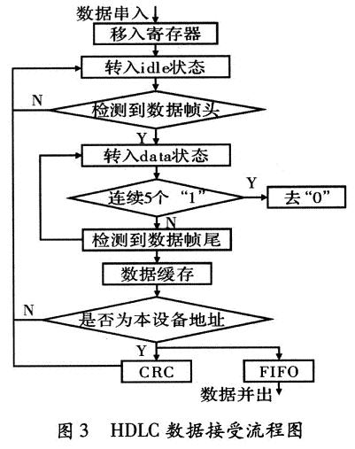

FPGA串行通信控制器接收HDLC数据的原理为:首先,将接收到的数据帧的消息字段和附加的状态字段移入,然后根据选定的寻址模式,对接收帧中的目的地址进行识别,确认数据帧的发送地址是否为本设备(站地址=77H),是本设备数据帧则进行接收数据并存储在FIFO中,当接收数据帧结束时,发出中断信号给ARM系统,请求接收HDLC数据。
目的地址不是本设备的数据帧将被抛弃,流程图如图3所示。

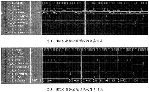

3 实验结果和分析
首先,在FPGA中实现一对HDLC数据收发电路,并在对收发电路进行仿真和相关测试。通过在Matlab开发环境下,生成相关的数据文件作为HDLC的数据源,在ModelSim SE 6.1的测试文件中直接调用,最后对比仿真结果和Matlab生成的数据源,可以得到满意的结果。仿真的测试代码覆盖率为100%,仿真结果和数据源完全吻合,可以认定电路的正确性及良好的可靠性。图4,图5分别为HDLC数据收发模块在ModelSim SE 6.1中的仿真图。
