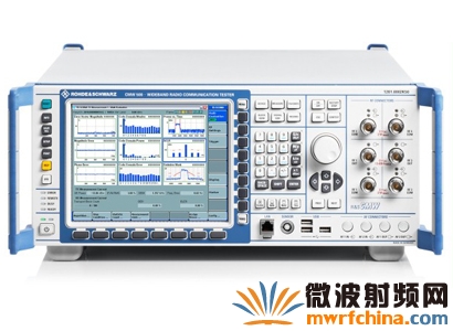

作为R&S的第4代综测仪,CMW500延续了上一代CMU200的辉煌,以其先进的平台、强大的功能、极快的测试速度,精准的测试精度继续引领无线综测仪技术和市场的发展。
CMW500的优势有:
1、支持信令和非信令。作为业界第一台支持LTE信令的无线综测仪,CMW500既能支持信令也能支持非信令。前面提到,即便是提倡非信令测试的今天,生产测试环节还是需要信令的。CMW500能支持信令使其能适应手机生产测试的各个环节。
2、成熟稳定的平台。相对于研发用途,选择生产用测试仪器要考虑更多的因素,因为前者是在实验室、手动、间断使用,而后者是产线、自动控制、持续运行。生产测试环境比较复杂,测量仪器在产线不间断运行时能否保持其稳定性、精度和一致性?选用研发仪器看重功能,可以为了新功能当“小白鼠”,选用生产测试仪器则极为看重成熟和稳定。前面提到,当应用快速终测技术时,由于测试方法的改变使得调试更为困难,这时综测仪的成熟稳定性就很重要了。作为当今市场占有率第一的综测仪,CMW成熟和稳定性已经得到大量证明。
3、全面的芯片支持。前面提到,在非信令模式下芯片厂商对仪器的配合和支持变得极为重要。CMW500得到了所有移动终端芯片厂商的支持,不论采用哪家芯片方法,都能用CMW500进行非信令测试。
4、支持两种BER测试方法。CMW既能支持Loopback BER,也能支持Single-Ended BER,因此可以适应不同的芯片方案。
当然CMW还有其它的一些优势,如测试精度和测量重复性,测试速度,双通道并行测试,端口扩展能力,对LTE-A等未来技术的支持等,在这里就不一一叙述了。
