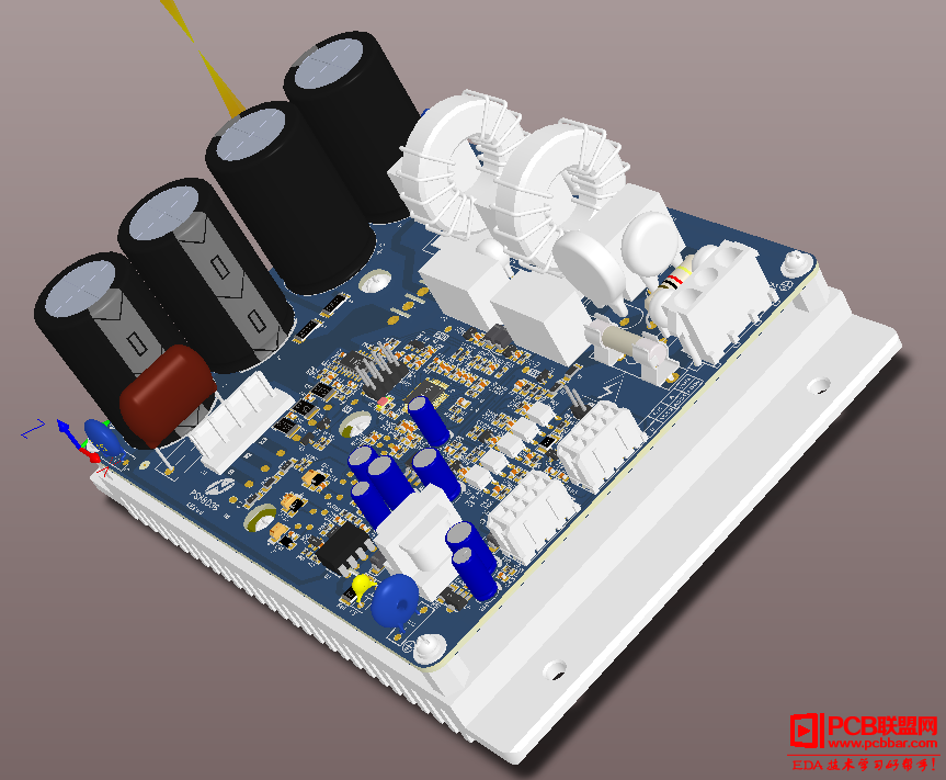

使用AD以来一直没解决的问题,求大神指点。1.用solidworks画的3D模型导入到AD 中就变成白色,怎样让它保留solidworks中的颜色呢;
2.AD导出去的3D .step文件很大,用ProE或者solidworks打不开了;

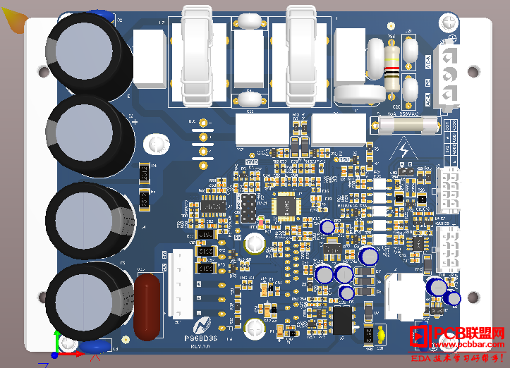

3.单板3D可以用solidworks打开,但是图上丝印一个都没有,这个可以在哪设置吗?

用solidworks画的模型,保存后,用ProE打开,保存为低版本(如2007)的.stp,然后导入AD中对应封装,然后将板子导出,用proE打开
