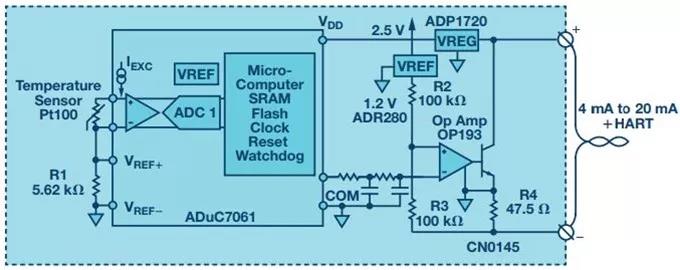

该电路测量一个RTD温度传感器,使用电流源供电,在RTD和精密电阻R1间进行比率测量。RTD信号可采用PGA进行调理,并通过24位Σ-∆ ADC转换为数字输出。利用ARM7微控制器处进行数据处理,可实现对温度传感器和4 mA到20 mA输出的校准和线性化。
该4 mA到20 mA输出通过PWM信号控制,可实现12位分辨率。虽然与之前的架构类似,但输出采用了运算放大器的同相端作为 4 mA到20 mA环路的电压控制。1.2 V基准电压源协同R2在环路中产生24 mA的等效电流。这意味着PWM 0 V的控制电压产生24 mA 输出。输出电流随PWM上控制电压的增大而减小。对于4 mA的电流输出,PWM应当设置为500 mV。该技术的优点就是PWM无需缓冲,这降低了功耗和成本。
整个RTD温度变送器的功耗在25°C和85°C时的测量值分别是 2.73 mA和3.13 mA (不包括传感器激励)。该电路符合功耗要求,但是若包括传感器激励电流或者其它诊断或附加特性,则几乎没有电流可用。
虽然成本略高于纯模拟变送器,但其完全实现了对传感器和输出的校准和线性化,使精度有了显著的提高。它还可以更加灵活地实现诊断功能,并且在软件中考虑传感器类型变化也很容易。

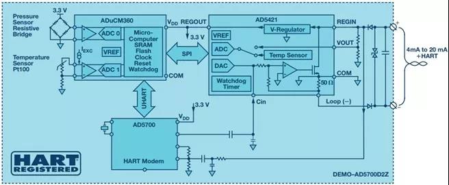

图3. 4 mA到20 mA环路供电智能变送器(参考CN0267)。

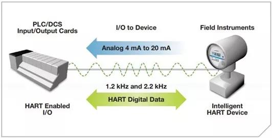

该电路是真正的智能变送器。除了提供卓越性能,它还允许通过可寻址远程传感器高速通道(HART®)协议在4 mA到20 mA环路上进行双向通信。通过在标准的4 mA到20 mA模拟信号上调制出更高频率的1.2 kHz、2.2 kHz频移键控(FSK)数字信号,HART协议可运行于传统的低频环路。此外,HART通信支持诊断信息、器件参数和其它测量信息的远程配置传输。
如图3,ADuCM360通过具有片内PGA的双通道、精密24位 Σ-∆ ADC对压力传感器和RTD进行独立测量。低功耗Cortex®-M3内核可校准和线性化处理压力传感器输入,RTD则用于温度补偿。该微控制器还运行HART协议堆栈,并且采用 AD5700 HART物理层调制解调器通过UART进行通信。最后,该微控制器通过SPI与AD5421环路供电DAC进行通信,以控制4 mA到20 mA环路。AD5421是完全集成的环路供电4 mA到20mA DAC;它包括环路驱动器、16位DAC、环路调节器和诊断特性。
图4. HART通信。
ADC在50 SPS下运行时,压力传感器输入可实现18.5位有效分辨率。在输出端,AD5421保证提供16位分辨率和最大2.3 LSB的INL。
整个电路功耗典型值为2.24 mA (不包括传感器激励),其中AD5421 的功耗为225 μA、AD5700为157 μA、ADuCM360为1.72 mA,剩余的为片内LED等其他电路的功耗。ADuCM360的24位Σ-∆ ADC和PGA 出于开启状态,并且外设使能包括:片内基准电压源、时钟发生器、看门狗定时器、SPI、UART、定时器、闪存、SRAM以及工作频率在2 MHz的内核。HART通信的功耗极低,因而可以在该系统中轻松添加其它系统诊断等功能。
图4. HART通信。
