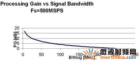

除了能够有效重建最大模拟信号带宽外,处理增益是ADC采样频率的另一项附带优点。一般而言,ADC的信噪比都是以正弦波功率与转换器在整个奈奎斯特频带(从0Hz到Fs/2,不包含直流)噪声总和的比值来计算,总噪声通常会均匀分布在奈奎斯特区域。当接收器处理该区域的某个频带信号时,数字滤波器就能大幅衰减该频带以外的噪声。假设目标信号带宽为BWSIG,ADC的采样频率为Fs,则实际的处理增益可计算如下:
公式一
图1是采样速率为500MSPS ADS5463这类超高速ADC所能提供的处理增益。SDR的数字后端可以充分利用ADC的宽带性能优点。
图1:ADC在500MSPS采样频率下的处理增益与目标信号带宽关系图。

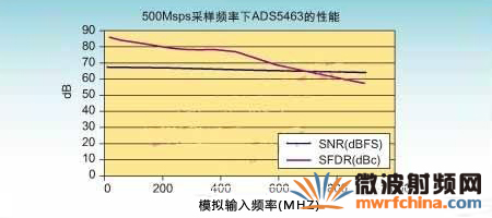

另外,ADS5463能在输入频率范围提供固定不变的阻抗值。如图2所示,ADS5463至少能在500MHz中频范围达到超过70dBc的SFDR性能。激增的性能将大幅简化无线电设计,当它配合非常高的信噪比和处理增益时更为有用。采用超高输入频率能进一步降低无线电成本,能省下额外的降频转换步骤与相关的元件材料。
图2:ADS5463在模拟输入频率范围的SNR与SFDR性能(500MSPS采样频率)
