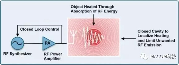

烹饪应用中的射频能量
在固体器件中,射频的频率、振幅、相位、脉冲宽度和调制度全部可以进行精确的控制。通过对射频功率放大器和射频合成器之间的闭环控制,其反馈回路能够对射频发射和反射的功率水平进行评估,进而促进了对能量分布模式的准确控制及其优化。
这意味着,只要采用三个或四个固态晶体管以及天线部件,就可以对反射和吸收的射频辐射能量进行准确的测量,就能将射频能量直接、精确地送达到食品上需要加热的部位。由固态晶体管组成的这种反馈回路及其精确控制性能能够确定如何精确地来烹饪食物,从而还能够获得具有重复性的烹饪结果。
图1、射频功率固态器件的应用
