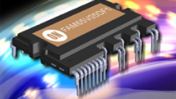

为了应对汽车电子更精密、更高性能和能效的趋势,安森美半导体作为全球前10大汽车半导体供应商,提供行业最紧凑的IPM模块APM 27系列,用于 混合动力和电动汽车中控制空调(A/C)压缩机和其它高压辅助电机。如该系列目前已量产的650 V、50 A FAM65V05DF1独特地集成IGBT、续流二极管和门极驱动器在一个12 cm2的汽车级占位封装中,比由多种分立元件组装的方案小达40%,同时提高应用的性能和能效,降低成本。该器件大大简化和缩短用于A/C压缩机和油泵的高压汽车辅助变频器的电源段的设计流程,使设计人员可以专注于创新,加速面市。
                                                                              图1: 行业最紧凑的汽车IPM模块FAM65V05DF1

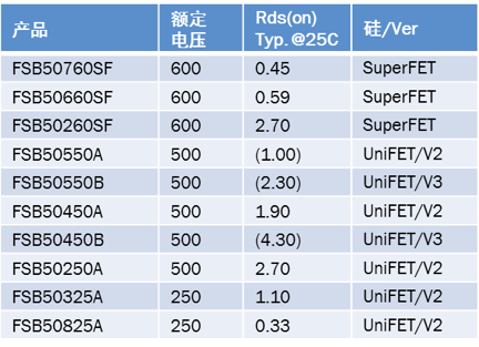

SPM5 系列如下表所示,从50 W至200 W不等,主要针对空调风扇、洗碗机等应用。其中SF型号具备极低导通电阻,B型号优化用于载波频率超过15 kHz的应用,而A型号则为常规版本。
                                                                                                         表1:SPM 5 系列IPM

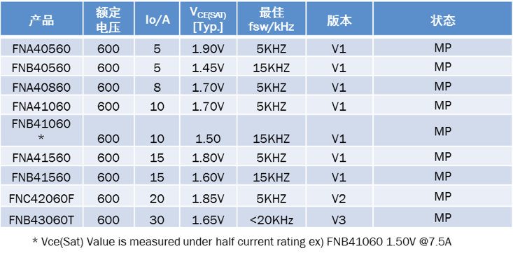

SPM45系列将低损耗短路额定 IGBT 与优化后的门极驱动器集成到单个完全隔离的封装中,内置热敏电阻可实现温度监测,高低端集成欠压闭锁功能、及过流保护输入进一步增强了系统的可靠性,尤其适用于1HP至3HP空调。其中FNA、FNB系列分别针对低频和高频应用,FNC则为经济型系列,客户可根据应用的具体需求选择适合的型号。
                                                    表2:SPM45系列IPM

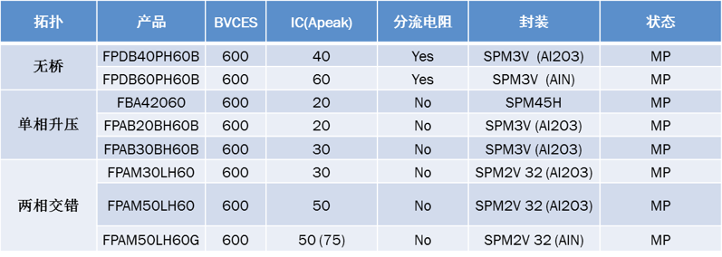

此外,针对白家电厂家,安森美半导体还提供PFCM系列IPM。该系列IPM高度集成桥二极管、功率器件到单个封装中,可节省更多的空间,便于安装。内置 NTC 热敏电阻实现温度监控,热阻极低,采用无桥式PFC、单相升压PFC和两相交错式PFC三种不同的拓扑结构。
表3:PFCM系列IPM
