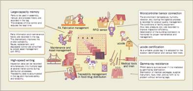

在RFID LSI上内置串行接口
FRAM RFID LSI上已经内置了串行接口,为作为数据载体的RFID提供了额外的功能。这种配置的主要特点就是,对于同一个FRAM存储区来说,既可以从串行接口进入,也可以从RF接口进入。
通过串行接口与微控制器(以下将“微控制器”简称为“MCU”)相连后,FRAM可以作为MCU的外部存储,并通过RF接口进入。因此,RFID阅读器就可以阅读MCU写过的存储数据,而对于MCU来说,就可以阅读参数数据,如通过RF接口编写的运行环境。
例如,我们可以假设传感器与MCU相连,那么就可以将RFID看作是一种传感器标签。在这种情况下,MCU会定期监测传感器数据,然后写入FRAM存储器,过段时间后,就可以通过RF接口读取所收集的可追溯数据。同时,也可将RFID看作MCU的参数存储器。在这种情况下,MCU就是存在指定存储区的一些参数,存储区中的数据可以通过RF接口改写,然后MCU就会改变间隔获取传感器数据,或者更改闪光灯的条件进行告知。就RFID和传感器之间的结合而言,有源标签也是个众所周知的解决方案。但是有源标签只是一种单向通讯模式,它没有可供RF阅读器日后读取数据的存储器。因此有源标签不能作为数据载体记录可追溯数据。
另一方面,FRAM RFID由于存储容量大,能够记录可追溯数据,标签不在RF区域时也可通过串行接口记录数据。
除了传感应用外,内置串行接口的RFID在理论上可以与受MCU控制的各种应用相连接。
实际应用可能包括对工厂设备状态的监测,比如压力、流量等,或者游戏机、医疗设备等的历史数据记录。就目前掌握的信息来看,这些应用中,有些通过现有的技术(如非接触式智能卡)就已经达到了应用要求,有些采用了我们的技术后在存储容量、传输速度等方面还没达到要求。
但是我们希望通过这一技术能发现RFID新的用途和应用,并能将该技术做进一步的测试,从而实现更多构想。
图1 FRAM RFID 应用实例
