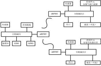

系统结构设计
本文将控制系统分为现场控制级(主机)和多个控制对象级(分机)。现场控制级设备能够收集到控制对象的各种信息,对这些数据进行处理,并能够在设定的条件下产生报警。通过该系统,可以得到家居的各种运行状态(例如,房间温度、湿度,煤气泄漏报警等),并能根据现场情况做出相应的调整控制(例如,照明及家电控制等)。其家居控制系统结构如图1所示。
图1 家居控制系统结构图

本文仅研究设计智能家居的现场控制部分,图1中的GSM和GPRS等远程通信模块作为以后系统的扩展升级。主机MCU选用ARM9芯片 S3C2410,因其具有丰富的功能端口而适合设计要求和日后扩展。S3C2410嵌入式微处理器集成了众多的常用资源,例如,LCD控制器、NAND Flash控制器、SDRAM控制器、系统片选逻辑以及一些常用的通信接口等资源。
分机采用16位单片机MSP430F149,主要考虑此芯片的低功耗性能,具有超低功耗的MSP单片机可以完成分机家居现场的控制功能。报警信息的采集就是对各传感器的信息采集;对各种家电的控制是通过控制连接在家电电源的继电器来实现;现场控制手动命令是通过触摸屏来实现的。各分机通过 nRF905收发模块与主机进行无线通信。各分机通过连接不同的传感器或控制器来实现不同的功能。

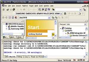

把Windows CE.net移植到新硬件平台由平台构造器(Platform Builder)完成。Platform Builder 4.2是一个定制基于Windows CE.net 4.2操作系统的嵌入式平台的集成开发环境(IDE)。我们为一个硬件平台构建CE系统,在PB里实际上就是创建平台,然后编译平台,得到CE映像文件的过程。所以我们首先需要创建一个平台。板级支持包(BSP)是连接一个硬件平台和操作系统内核功能的桥梁,所以,首先PB会要求选择BSP。
Platform Builder本身就提供了多种目标板的BSP,如果开发板和Platform Builder提供得相同,那么只需重新编译,生成相应的系统镜像下载到开发板即可。但是实际情况更多的可能是处理器相同,但是板上的各种外围硬件接口不尽相同,这时候可以通过修改Platform Builder中相同或相近处理器的BSP来完成一个新的BSP,这样可以大大减少BSP的研发时间。这里我们利用厂商直接提供的BSP,节省了开发时间,也可以提高成功率。
图2 生成系统镜像

(1)选择板级支持包:本系统开发板CPU是S3C2410,所以选“SAMSUNGSMDK2410:ARMV4”BSP。
(2)选择平台类型。本文选择了手持设备。在“Available configurations”列表中,选择“Mobile Handheld”,并输入“Platform name:***c2410”。
(3)选择基本类库及所需要的网络通信服务,平台配置完毕。
(4)右键单击“SBC2410 features”选项的“Setting…”。在对话框Build Option属性页中,选择[Enable Full Kernel Mode],Windows CE中所有线程都会运行在核心态。这会使整个系统相对不稳定,但是也可提高系统的运行效率。选择[Enable Images Larger than 32MB],Windows CE的最终运行时映像可大于32MB。
(5)利用Platform Builder进行Windows CE.net操作系统的定制和开发一个重要的步骤就是在Platform Builder提供的特性目录(Catalog)中进行特性选择。这是因为Platform Builder中已经将Windows CE.net操作系统用到的大量的组件以特性(Feature)的形式列在特性目录中。加入USB键盘鼠标支持特性,加入USB移动存储设备(U盘、移动硬盘)支持,加入打印机设备相关的驱动(如果不加入打印机设备相关的驱动,在编译应用程序时会出现“syntax error:identifier ‘LPDOCINFO’”错误),加入网络设备驱动。
(6)更改适合自己网络环境的IP地址、DNS、网关地址等网络参数,通过编辑platform.reg平台注册表文件中相关的键值,来修改网络参数。我的PC的IP:202.114.57.102,所以目标机的IP设定为202.114.57.10,在同一网段内。
(7)单击菜单Build→Build Platform开始编译系统。编译完毕,将会在C:WINCE420PUBLIC***c2410RelDir SAMSUNG_SMDK2410ARMV4Release目录下生成NK.bin和NK.nb0映像文件。编译开始大约10分钟后看到编译信息:SBC2410-0 error(s),30 warning(s)。有警告是正常的,因为某些组件是有风险的,例如,一些网络组件,所以只要没有错误,说明定制没有问题。
此时,我们用USB电缆连接主机和目标机(开发板),在PC端已安装了SAMSUNG提供的USB驱动的前提下,使用2410提供的专用下载工具DNW把生成的NK.bin和NK.nb0下载到开发板中,这样根据我们的目标机系统定制的Windows CE就可以在开发平台上正常运行了。
