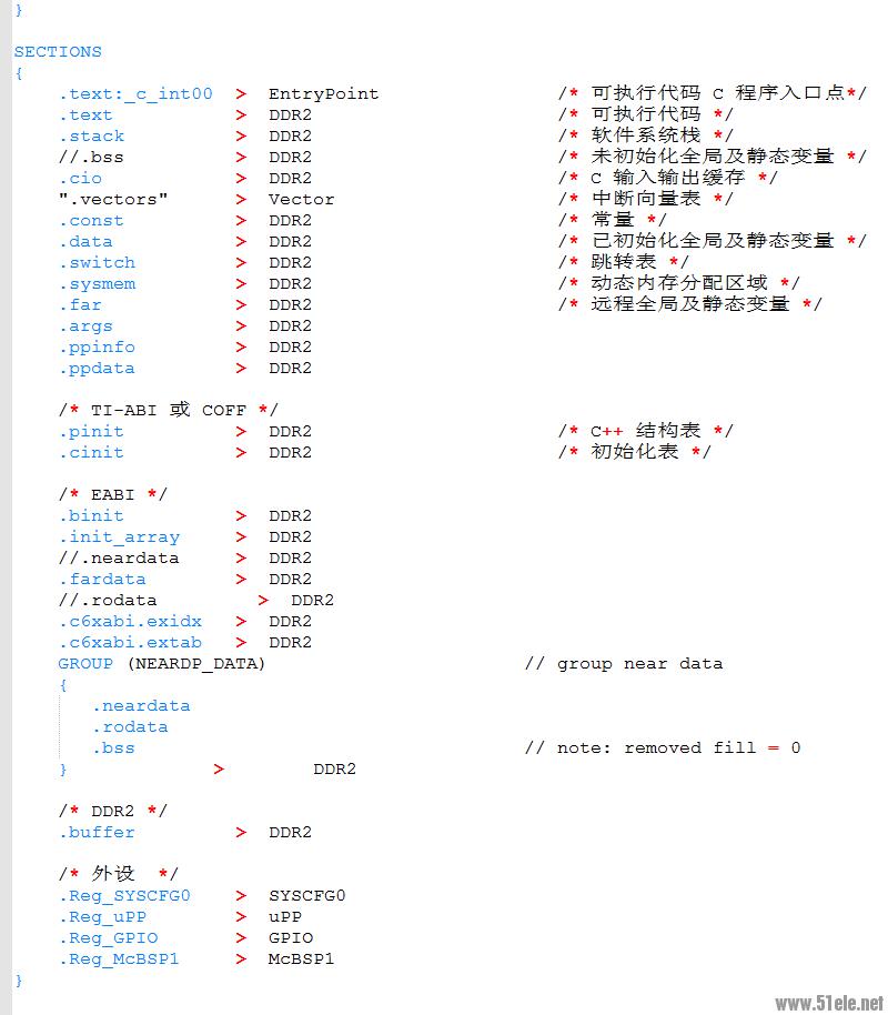

怎么获取指定内存地址里面的值?
[tr]我打算将一幅图像读到指定地址的内存中去,代码如下
FILE* file = fopen("D:\123.bin", "rb");    //图像文件
unsigned short* data  = (unsigned short*)malloc( 640 * 512 * 2);   //分配空间
fread(data, 2, 640 * 512, file);             //读取文件
现在发愁的是怎么让data这个指针指向特定的内存空间
我用data=(unsigned short*)0x80000000 (ddr的首地址)发现不好使请问怎么做才好
并且我用printf("data adress is %xn",data);来取得指针的地址,每次运行的时候data指向的地址是固定的,我不能改变。
另外请问大家怎么获取指定内存地址里面的值,比如我想读取0x8000000出内存地址的值
[/tr]
回帖(1)
张辉
2019-7-26 11:10:47

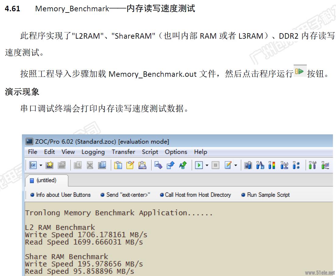

您好,获取指定内存地址的值,还是需要使用指针。如果需要指定特定地址段的值,需要根据您是需要使用裸机程序,还是sy***ios程序,如果是裸机程序,建议您参考我们的内存读写例程,如果是SYSBIOS的程序,建议您参考我们提供的内存分配例程,和新建工程的步骤,会分配好内存的地址段
