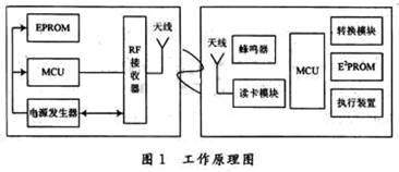

典型的射频识别系统的工作原理如下:系统通电工作后,读出器通过其内部的线圈周期性地发出一个固有频率的电磁波(激发信号)。当射频识别卡放在读出器的感应范围内时,卡内的线圈在“激发信号”的感应下产生微弱电流作为卡内集成芯片的电源。卡片上电复位后,原本处于“休眠状态”的卡片被激活并将含有自身种类识别码标志、制造商标志等信息代码调制到载波上,经卡内天线发射出去。读卡模块将接收到的无线信号传给现场控制器,由现场控制器进行信号处理并对执行装置发出指令。读出器采用微处理器控制,通过韦根一485转换模块实现与主控机之间的信息交流,其原理框图如图1所示。
