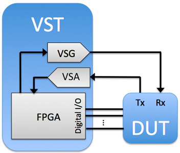

除了射频接收器和发送器的基带I/Q数据,PXI VST还具有高速数字I / O,可直接连接到用户可编程的FPGA。这使用户能够执行自定制数字协议,控制待测设备(DUT),大幅减少测试次数。查看图2中的范例。 除此之外,测试序列可在FPGA上执行,允许DUT通过实时测试改变状态和序列。
图 2. VST灵活的数字I / O功能可以控制射频收发器的状态。

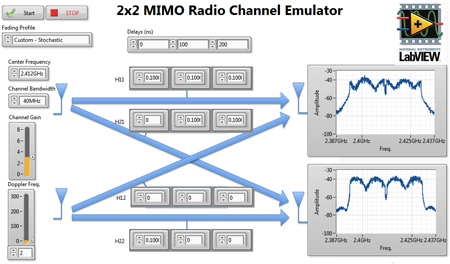

范例: MIMO射频信号的无线电通道仿真器
近年来,多输入多输出(MIMO)射频技术进步显著,尤其是在移动电话和无线标准方面。除此之外,射频调制方法日趋复杂,射频带宽不断增加,射频频谱正变得越来越为拥挤。随着技术的进步,在静态的环境中测试无线设备相当重要,但了解这些设备在动态现实世界中的行为也同等重要。
无线信道仿真器是一种可在真实世界中测试无线通信的工具。衰退模式可用来仿真空气的干扰、反射、移动的用户以及其它阻碍物理无线环境中的射频信号的自然现象。在FPGA上对这些数学衰退模式编程,VST可实现实时无线通道仿真器。下面的图4为LabVIEW环境下的两台VST实现2x2 MIMO无线通道仿真器。衰退模式的设置显示在屏幕的左侧和中心。通过频谱分析仪捕捉衰退模式发出的射频输出信号,并显示在右边。这些频谱图清楚显示了因衰退模式产生的频谱零点。
图4. 范例LabVIEW前面板上显示了使用两台VST实现MIMO信道仿真的效果。
