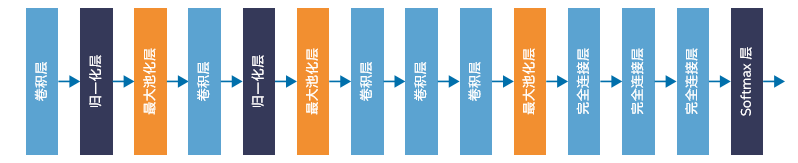

CNN 算法包括一系列运算或层级。例如,AlexNet 算法包括:
• 卷积层,负责在 3D 数据阵列(称为特征图谱)和 3D 滤波器上实施卷积运算。该运 算将修正线性单元(ReLU)用作激活函数。
• 跨通道局部响应归一化层,负责按一个因子对特征图谱元素进行扩展,该系数是邻近 通道中与归一化中元素处于相同位置的元素的函数。
• 最大值池化层,负责读取 2D 窗口中的数据,并输出最大值。
图 1. Alexnet 算法层
• 全连接层,负责实施特殊的卷积函数,其中每个节点连接至上 一层的每个节点。借助扁平化滤波器,输出可表示为扁平化版 本(2D)输出特征图谱的矩阵点积。
• softmax 层,负责使用 softmax 函数(归一化指数函数)对输 入特征图谱值进行归一化处理。该层可输出 1,000 个元素的矢 量,可能包含属于原始ILSVRC 图像集中 1,000 个可能类别中 的一个的概率。
GoogLeNet 包含卷积、池化和 softmax 层,以及不同配置的 inception层组成。

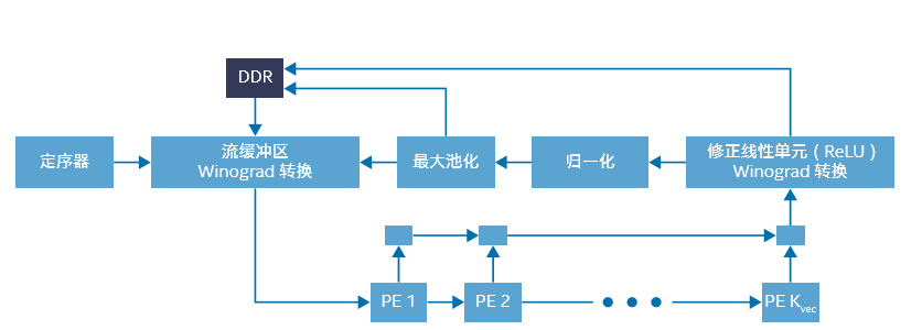

图 2. DLA 架构

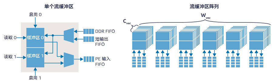

图 3 . 流缓冲区

在芯片上对数据进行高速缓存
DLA 可在片上 RAM 中对特征数据进行高速缓存,将其流传输至 并行处理组件(PE)的菊花链,以计算卷积层和完全连接层。 为避免空转的计算周期,DLA 对数据进行了双缓冲,并同时实 施卷积与 PE 高速缓存更新。在卷积层执行时,DLA 将特征数据 流传输至 PE,同时将输出存回 RAM 缓冲区。该架构可减少不必 要的外部内存访问,以免影响带宽。此外,高速缓存有助于 DLA 再次使用输入特征图谱和滤波器权重。

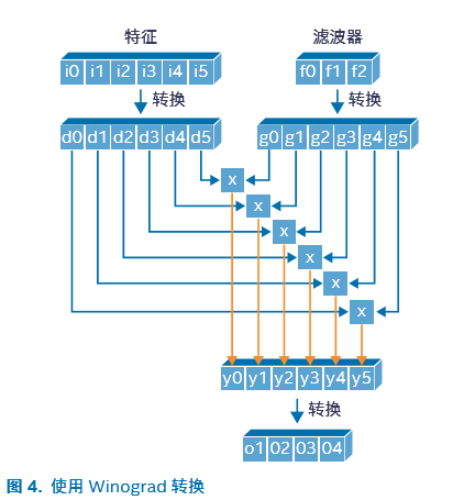

使用 Winograd* 转换简化计算
Shmuel Winograd 开发了创新型最小滤波算法,相比传统的卷 积运算,该算法可将 CNN 的复杂性降低至 1/4。[5] 这些算法尤 其能与小型滤波器高效配合。AlexNet 和 GoogLeNet 拓扑结构 在多数卷积层中使用 3x3 小型滤波器,目前建模的其他 CNN 架 构也使用小型滤波器。通过 Winograd 转换,DLA 可减少卷积 运算中所需的乘积累加运算。例如,DLA 在每个时钟周期内仅使 用 6 次乘法和加法,而非标准卷积运算所需的 12 次。
图 4 . 使用 Winograd 转换

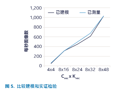

开发人员可使用输入/输出特征图谱和列矢量化因子(Qvec、 Kvec、Cvec 和 Wvec)对 DLA 性能建模。例如,下列方程式可 用于对所需的 DSP 模块数量建模(未使用 Winograd 转换):
NDSPblocks =(Wvec – Qvec + 1)× Qvec × Kvec × Cvec × 0.5
同样,开发人员可对下列信息建模:
• 为任何指定层存储最大输入和输出特征图谱所需的 M20K RAM 模块数量。
• 处理一个卷积层的一幅图像所需的周期数。
• 每秒图像数的吞吐量。
该建模可帮助开发人员确定目标 FPGA(具有指定 fMAX、Wvec 和 Qvec)的最佳 Cvec 和 Kvec 值。建模和实证检验结果非常一致,如 图 5 所示
图 5. 比较建模和实证检验

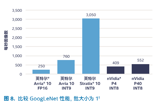

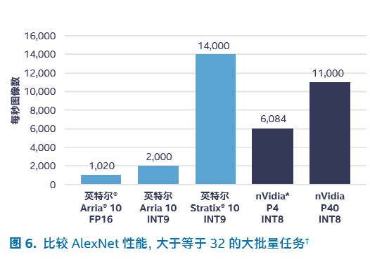

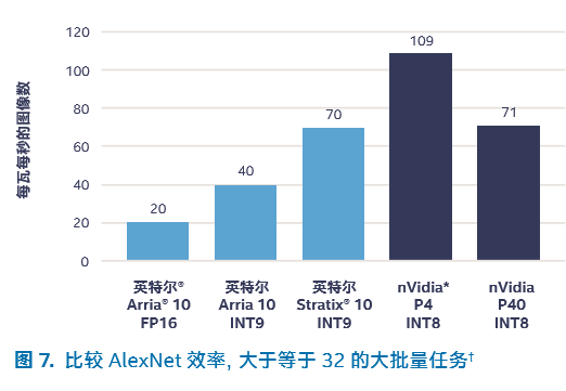

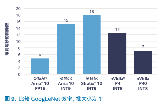

DLA 性能结果
图 6 - 9 提供了预测的 AlexNet 和 GoogLeNet 数据性能指标评 测结果。它比较了在英特尔 Arria® 10 和英特尔 Stratix 10 FPGA 上运行的 DLA 和使用 nVidia* Tesla* P4 与 P40 GPU(基于 nVidia Pascal* 架构[6])的 GPU 的性能。性能指标评测的实施使 用了下列软硬件:
• 英特尔 Arria 10 GX1150 FPGA
• 英特尔 Stratix 10 GX2800 FPGA
• 带有 OpenCL 的英特尔 Quartus® Prime 设计套件 v16.1
• nVidia P40 和 P4 GPU[7]
• nVidia TensorRT* 神经网络推理引擎[8]
nVidia P4 和 P40 性能数据发布在 nVidia 开发人员网站上,并 在 2016 年 GPU 技术大会上进行了演示,英特尔在实验中也进 行相关计算。
如图 6-9 所示,英特尔 Arria 10 和英特尔 Stratix 10 FPGA 能 与最新一代的 nVidia GPU 一较高下。
图 6. 比较 AlexNet 性能,大于等于 32 的大批量任务
图 7. 比较 AlexNet 效率,大于等于 32 的大批量任务
图 8. 比较 GoogLeNet 性能,批大小为 1
图 9. 比较 GoogLeNet 效率,批大小为 1
