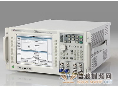

2、认识具有信令/非信令测试功能的全制式终端综测仪
终端综测仪是移动终端生产线的必备仪表,移动终端的制式从单模变为多模,支持2G、3G,甚至4G,频段从单频段到7、8频段,甚至10频段,终端变化迫使测试仪表迅速变化,多模综测仪应运而生,一起来面对这一巨大的挑战。T6280全制式终端综合测试仪全面支持LTE(TDD/FDD)/WCDMA/TD-SCDMA/GSM等主流通信制式的信令/非信令测试功能,由于采用了业界领先的分布式系统架构,非信令测试速度达到业界领先水平,测试速度取决于移动终端的非信令测试方案的所能达到的测试。T6280采用专用的自动增益控制(AutoScale)技术,可以在一次测量中对移动终端的整个动态功率(通常为-65dBm~+27dBm)进行自动匹配和测量,达到最优化的测试精度和测试速度。
非信令测试是移动终端产业和测试仪表产业发展的必然趋势,移动终端生产线上使用的移动终端综测仪,将很快统一到非信令的模式。通过采用非信令测试,不仅仪器仪表的开支能够有可观的降低,更重要的是可以提高移动终端的测试速度和测试稳定性,由此可以为移动终端生产线带来人工、场地、供电等一系列配套开支的节省。
图1、T6281终端测试仪

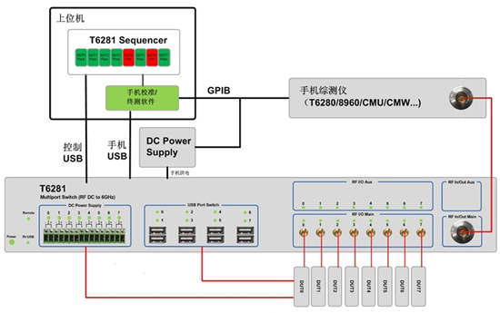

T6281对2G/3G移动终端的一站式测试场景如图3,图中除T6281端口扩展开关和T6281Sequencer软件外,其它的环境配置与大多数生产线已有的配置完全一致。唯一的修改是要对上位机软件的线损进行调整(在900MHz频段上增加0.4dB左右,在2GHz频段上增加0.6dB左右)
图3、T6281测试场景
