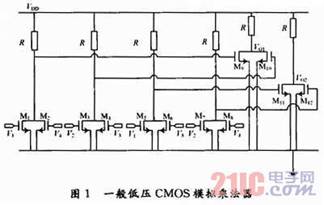

图1给出适应于低压工作的CMOS四象限模拟乘法器结构(Cornbiner)。它的输出电压为:
输出电压:
式中:V1=Vx+v1;V2=Vx-v1;V3=Vy+v2;V4=Vy-v2;Vx,Vy是共模电平,v1,v2是差模电平;KN是晶体管的跨导参数;VTN是NMOS的阈值电压。
本文提出的新型模拟乘法器结构基于MOS管工作在饱和区的平方律特性实现了乘法运算,不仅省去图1所示乘法器电路中的多个电阻,也减少了电路的面积和功耗,最重要的是降低了晶体管对匹配的严格要求,因此可以提高电路的线性度。

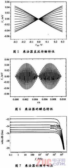

对图4所示乘法器使用HSpice仿真软件进行仿真,其中MOS晶体管模型参数由典型0.18 μm CMOS工艺提供。电源电压为1.8 V,仿真结果显示,在1.8 V的工作电压下,该乘法器静态功耗可低至80μW,其线性输入范围达到±0.3 V,-3 dB带宽可达到1 GHz。
为合理比较图1和图4所示两种乘法器性能,将它们静态功耗和转换增益设为一致。晶体管参数设置如下:
其中2个电路静态电源功耗均设为195μW;图1中,Vid1,Vid2的共模电平设为0.66 V;图4中,Vid1的共模电平设为0.6 V,Vid2的共模电平设为0.2 V。
如图5所示:Vid1=±0.3 V,Vid2的输入范围也是-0.3~+0.3 V,且以50 mV的步长变化。可以看到对于整个输入动态范围,电路保持很好的线性度。
图6所示该乘法器用作调幅电路。在Vid1端输入一个幅值0.3 V,频率5 kHz的正弦载波信号,Vid2端输入一个同样幅值,频率100 MHz的正弦调制信号,得到一个完整的正弦包络。
如图7所示:固定V2,V3,V4输入不变,对V1以0.05 V步长进行DC扫描,扫描范围0.45~0.75 V。得到的-3 dB带宽为1 GHz。可见,图4所示乘法器频率特性良好,带宽较宽,可以处理较高频率信号。
图8是该乘法器电路THD仿真结果;图4中在Vid2加上频率100 kHz,幅度变化的正弦信号,Vid1固定在0.6 V;图1中在Vid2加上频率100 kHz相同幅度变化的正弦信号,Vid1固定在0.6 V,图中折线①代表图1乘法器的仿真结果,折线②代表图4乘法器的仿真结果,可以明显看出,对于同样的输入,图4所示乘法器失真更小,线性度更好。整体来说,本乘法器较好的完成了对模拟信号的相乘处理功能,在整个线性输入范围内都表现出完好的线性相乘结果,较高的线性度以及较大的-3 dB带宽,并经仿真验证成功,可能存在的不足之处在于其线性输入范围有待进一步提高。
