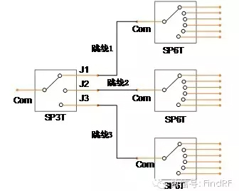

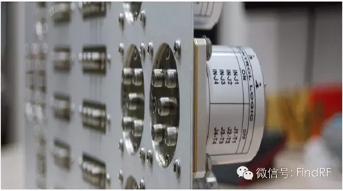

问题出现在一个SP18T的40GHz微波开关电路中。由于频率比较高,我们在设计中将开关直接露出机箱面板,这样可以最大限度地保证系统指标,同时也能降低成本,这也是设计开关矩阵的一般性方法。系统采用了一个SP3T和三个SP6T来组成一个SP18T的电路结构(图1)。
图1a)、电原理图
图1b)、面板结构
图1、40GHz的SP18T微波电路
这个电路的结构非常简单,只是在两个开关之间采用微波电缆跳线组成可切换的微波通路。其中微波电缆采用了0.086”规格的半刚电缆组件,接头为2.92mm,而开关采用了40GHz的机械开关。

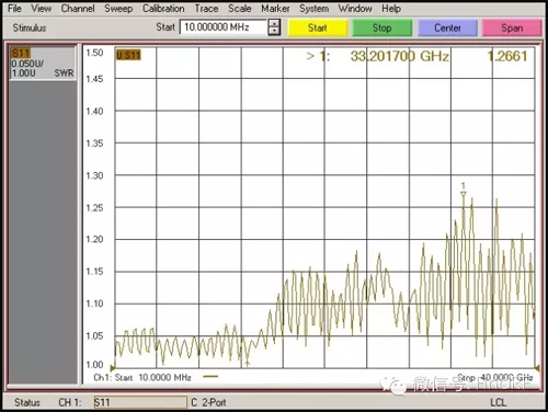

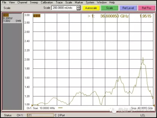

首先我们分别测试了微波电缆组件和开关的VSWR指标,都是在设计要求的范围之内,图2显示了两类器件的实测典型值。
图2a)、电缆组件
图2b)、SP3T开关
图2c)、SP6T开关
图2、组成微波开关电路的器件VSWR实测值

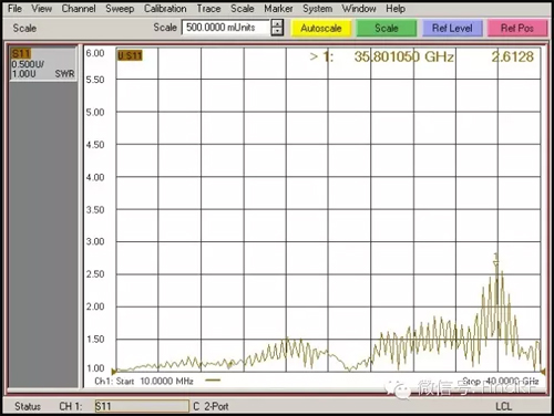

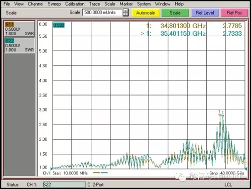

图2所示的电缆组件的VSWR表现非常好,只有1.26左右,而开关的指标虽然不是很理想,但也可达到1.95。而当将电缆和开关串联起来后,在SP3T的Com端测试VSWR时,出现了奇怪的现象——VSWR居然达到了2.78(图3)。
图3、开关和电缆串联后系统的VSWR表现

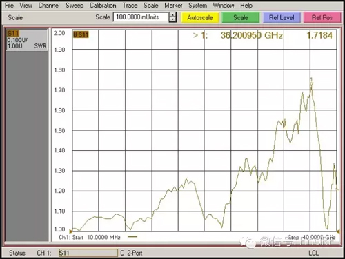

因为问题出在35.4GHz附近,首先要计算这个频率的波长约为8.4mm,按照介电常数为2.1折算波导波长约为5.8mm,1/4波长约为1.45mm。也就是说,要在0~1.45mm范围内变化电缆的长度来验证。从工艺上看,这么小的尺寸范围很难掌握相位的变化,即使尺寸很准确,焊接工艺所导致的相位变化也是无法控制的。

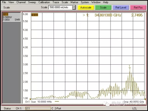

因此我们只能在通路中传入一个转接器来改变传输线的电长度,同时重新做了一条电缆组件,分别进行测试,虽然这两种方法具有随机性,但是也可以通过VSWR的变化来分析。实测结果表明,两种情况下,系统的VSWR和图3相比并无太多的变化(图4)。
图4a)、增加一个转接器
图4b)、更换新的电缆组件
图4、改变电缆的长度后系统的VSWR表现
从图3的结果看,相位的变化似乎和VSWR没有直接关系。

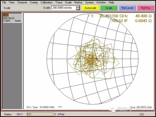

另外一种分析方法就是从复数阻抗角度考虑,我们知道微波器件的复数阻抗可以表达为Z0=R+jX,其中实数部分R即为电阻;虚数部分X为电抗,容抗表示为XC,感抗表示为XL。如果两种器件均呈现容抗或者感抗,那么容抗或者感抗会产生叠加,使得Z0产生变化从而导致VSWR的恶化;如果两种器件分别呈现容抗和感抗,那么就会产生抵消从而导致VSWR变得更好。这实际上就是共轭匹配的情况。

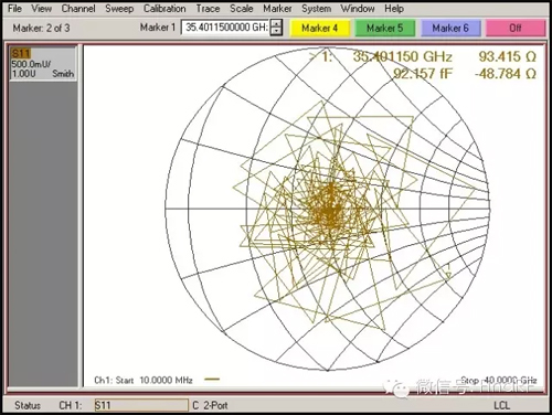

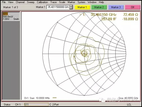

我们分别对电缆组件和开关在阻抗圆图上观察其复数阻抗,结果发现两种器件均出现容性(图5);继续将两种器件串联后进行测试,结果显示其发生了很大的变化(图6)!
图5a)、电缆组件
图5b)、开关
图5、电缆组件和开关的复数阻抗
图6、电缆组件和开关串联后的复数阻抗
我们以35.4GHz的情况进行分析(图中均标注为1)。图5a所示的电缆组件特性阻抗为48.408Ω,折算成驻波约为1.26,注意其虚数部分呈现789.52fF的容性;图5b所示的开关特性阻抗为72.459Ω,折算成驻波约为1.95,同样请注意其虚数部分呈现237.89fF的容性。两者串联后(图6)的特性阻抗为93.415Ω,折算成驻波约为2.78。

两种器件——电缆组件和开关串联后,由于其均出现容性,因此导致了特性阻抗的变化,从而表现为VSWR相对于单只器件的恶化。
