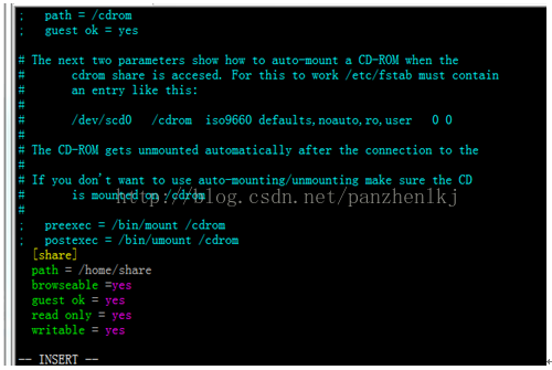

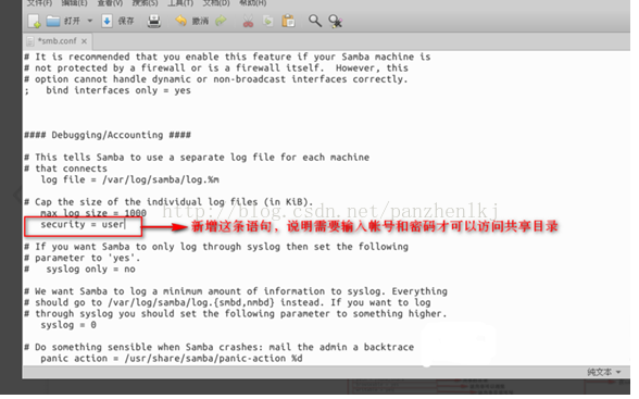

(3)   配置samba,"sudo vim/etc/samba/smb.conf。配置smb.conf
输入:"security= user"。
在文件最后输入:

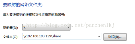

(5)   在"运行"窗口中输入"\192.168.1.4"-->回车-->双击打开myshare-->回车-->输入用户名和密码-->回车-->访问成功。
或者资源管理器-映射网络驱动器
IP加上目录,直接映射到自己的 电脑上。
最后在自己电脑上就可以出现一个映射盘符了!
