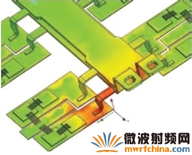

然后,功率变换器的设计版图可以从CAD软件或者版图设计工具直接导入到Q3D Extractor工具中。Q3D Extractor从设计版图中计算导电通路的频变电阻、部分电感和电容。
工程师利用该工具生成等效电路模型以备在Simplorer中进行系统仿真。该模型一旦建成,就可以与半导体电路模型相结合构成IGBT的电气完整性模型。电气完整性模型可以用于电源、控制系统和负载的传导辐射分析。
