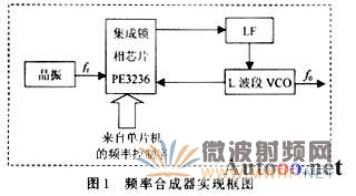

设计的频率合成器系统实现框图如图1所示。
通过串行口,来自单片机的频率控制字对集成锁相芯片PE3236的内部分频器进行设置,将所需频率fo进行10×(M+1)次分频作为一路鉴相输入,将参考频率fr进行(R+1)分频作为另一路鉴相输入,通过鉴相器后得到反映两路鉴相信号误差的输出PD_U 和PD_D-,PD_U和PD_D经过环路滤波器,对噪声和杂散等干扰进行抑制后得到VCO的控制电压,控制VCO工作,使VCO输出频率锁定在fo(fo=[10×
改变单片机控制数据,可以选择不同的波道。
